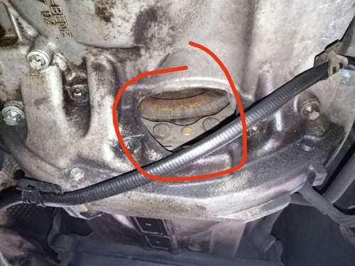

nach einer langen Autofahrt hatte ich bei meinem CLK 230K EVO Cabrio nach einer Pause plötzlich Getriebeprobleme. Der Wagen hing anscheinend im Notlauf fest - aber nach einem Neustart war alles wieder okay und ich bin 300km ohne Probleme nach Hause gefahren. Heute habe ich mir das Auto von unten angeschaut (Getriebestecker ist nicht verölt) und dabei diese große Öffnung im Motor unten (etwa 20cm vor der Getriebewanne) gesehen (siehe Bild). Das kann doch nicht normal sein, oder doch? Evt. habe ich dort eine Abdeckung verloren (ich habe in Dänemark ein Schlagloch zu spät gesehen). Im Teilekatalog finde ich das überhaupt nicht. Wenn jemand sagen kann ob da was fehlt und falls ja, welche Teilnunmer es hat, wäre ich sehr dankbar.

Es scheint folgender Deckel zu sein:
A1020140033
Dieser müsste mE auch auf meinen Motor passen.
Auf der Autofahrt hat es sinnflutartig geregnet. Mein CLK ist ja ansonsten ein Schönwetterfahrzeug. Kann massives Eindringen von Wasser aufgrund des fehlenden Deckels das oben beschriebene Getriebeproblem ausgelöst haben? Wenn dort zB ein Sensor eingebaut ist, dann sind unplausible Werte ja leicht erklärbar. Und schwups geht das Getriebe in den Notlauf. Was ist eigentlich hinter dem Deckel (Schwungrad?) Es sieht dort sehr trocken aus. Sollte man dort ölen oder etwas machen oder nur einen neuen Deckel drauf und fertig ?

ja das ist der Verschlussdeckel aus Kunststoff kostet ca 2 €, die nummer stimmt

Meiner Ansicht nach sollte da nichts passiert sein, da die Öffnung in Fahrtrichtung hinter dem Motor liegt und somit nicht direkt im Spritzwasserbereich. Dahinter das ist die "Schwungscheibe", welche beim Automatik eigentlich nur aus einer relativ leichten und dünnen Stahlscheibe besteht, auf der der Wandler festgeschraubt wird.
Diese Öffnung dient einerseits dazu, den Wandler von der Scheibe zu lösen (denn der bleibt im Getriebe stecken wenn man dieses ausbaut) und zum anderen hatten ältere Modelle hier noch eine Ablaßschraube für das Automatiköl, damit man auch den Wandler leeren kann.

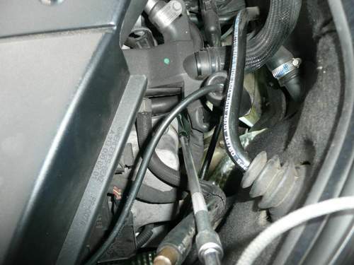

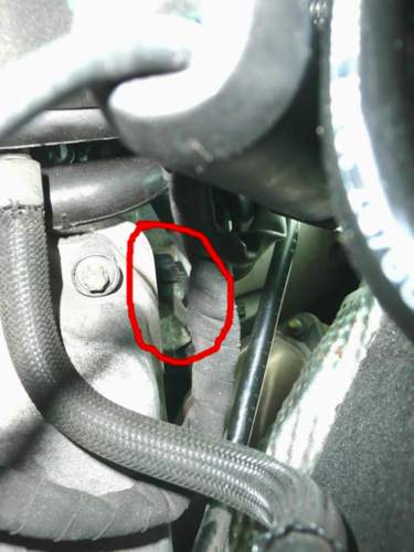

TE: "Kann das jemand bestätigen oder verneinen" ?
Wie man dort herankommt,
kann den Bildern weiter unten entnommen werden. 😎
mike. 🙂

@V8CLK430 schrieb am 3. August 2023 um 02:44:09 Uhr:
mike. 🙂
Hab den kürzlich bein nem 500er (209) gewechselt. Losgeschraubt von oben wie auf deinem Bild, aber den Rest habe ich alles von unten erledigt, da ich da mehr Platz hatte und es einfacher war 😁

Du hast selbstverständlich jeglichen, kreativen Freiraum aaaber...
...die Schraube lösen geht nur von O B E N... 😁 😁 😁
