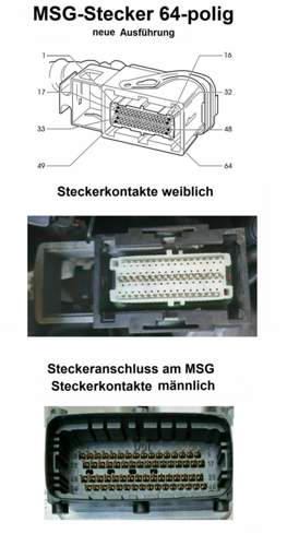

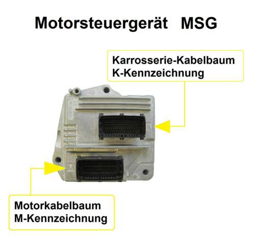

Der CANBUS-Fehler zum BCM liegt aber auf dem Motorraum-Kabelbaum und nicht am Motorkabelbaum,den Du getauscht hast .
Das sind also zwei Baustellen.

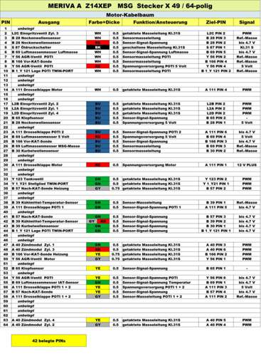

Der Motorraum-Kabelbaum muss penibel durchgemessen werden vom BCM-Stecker bis zum MSG-Stecker,der mit weniger Kabel und mit " K " auf dem Gehäuse gekennzeichneten Stecker.
Der Motorkabelbaum ist mit " M " gekennzeichnet.
MSG-Stecker Kennzeichnung

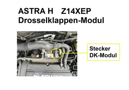

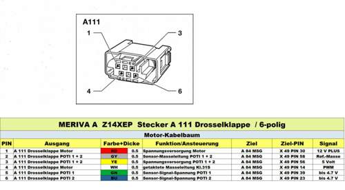

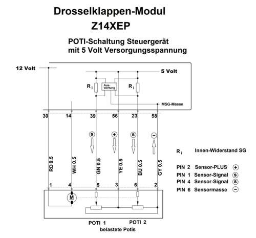

Stecker Drosselklappe abziehen und Spannungen messen bei Zündung an.
Kannst Du mir bitte eine kurze Anleitung senden? Die, die ich gefunden hatte passen irgendwie nicht....
Danke

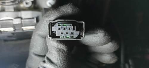

Zieh mal Stecker von der DK ab und mach scharfes Bild von den weiblichen Kontakten.

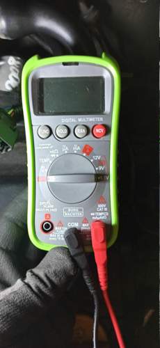

Und Bild reinstellen vom Multimeter.
X 49 MSG-Stecker
X 48 MSG-Stecker
MSG-Stecker
Falls das Multimeter ungeeignet ist, ich könnte mir evtl. von Arbeit ein etwas besseres mitbringen.

KFZ-Multimeter mit Frequenzmesser / Duty-Cycle um PWM-Signal zu messen wäre optimal.
Am DK-Stecker :
Zündung anschalten !
Zuerst Spannungsversorgung 5 Volt der POTIs messen.
GELB gegen GRAU
Dann jeweils GRÜN gegen GRAU und BLAU gegen GRAU
Bei allen drei Messungen müssen jeweils 5 Volt rauskommen.
Danach ROT gegen WEISS und ROT gegen Minuspol.
Dann WEISS gegen Minuspol.
Anschliessend Zündung ausschalten und Stecker draufstecken.
MSG-Stecker X 49 abziehen und an den PINs
- 23
- 38
- 56
- 58
jeweils Widerstand messen.
Alle PINS gegeneinander,also 6 Messungen nach Adam Riese.
Danach noch Widerstand vom Motor messen.
ROT PIN 30 gegen WEISS PIN 14

Z14XEP Drosselklappe
Schaltplan Drosselklappe
