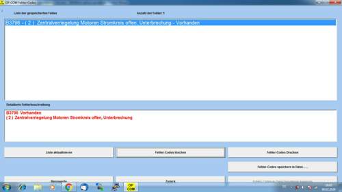

Fehler B3796
Opel Meriva A
Hey, Ich habe folgendes Problem, meine ZV geht nicht mehr...
also ich sag mal was ich gemacht habe,
ich habe gestern die Batterie abgeklemmt um zu schauen ob folgendes alle kabel in ordnung sind oder angefressen sind oder ähnliches, verweiss auf P0340.
Natürlich habe ich die kabel wieder sorgfältig angeschlossen.

Alles sauber dann sperre ich ab und nicht Passiert !
Er blinkt auf aber kein einziger Motor der zv schließt ab noch nicht mal die heckklappe.

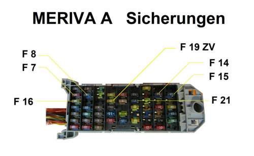

Dann fang erstmal mit den Sicherungen an.
Dann alle 4 Relais eneuern.
K 24 A
K 24 B
K 24 C
K 24 D
Sind normale 5 - polige Wechsler-Relais.
