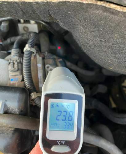

Aber mal ehrlich. Wenn die Werkstatt die Bilder oben gemacht hat. Also die bei denen mal die Klimaleitung misst - dann sattel die Hühner und flüchte vor der Werkstatt…
Die Mischluftklappe kann man auch von Hand in Stellung "WARM" bringen.

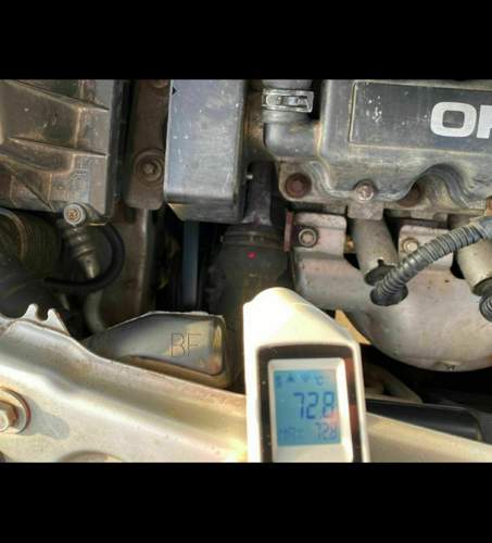

Auch auf dem Bild ist laut Meßgerät die Temperatur zu niedrig.
Sofern er dann warm sein sollte.
Der Motor hatte Betriebstemperatur. Also nach 60 Km Fahrtweg. Ich habe aber noch zwei Bilder vergessen:

So Leute,
ein langer, langer Tag geht für mich jetzt zu Ende. Hatte ja gesagt, dass ich den Wagen heute zu mir hole. Also gestern Anhänger besorgt, um 4 Uhr los Richtung Emden. Vor Ort eine Probefahrt gemacht und sofort festgestellt, dass der Wärmetauscher nicht in Ordnung ist 🙄 Also ab zur Werkstatt und gefragt, welcher ***** an dem Auto war. Ja, der Lehrling... Ja, ganz bestimmt. Immer die Schuld auf andere Leute abschieben, hasse ich echt wie die Pest.
Auf dem Rückweg 3 Opelhändler angerufen, ob die einen WT auf Lager haben. Der 3. Laden hatte einen für 155€. Egal, gekauft, nach hause und ans Schrauben gemacht. Da ich noch nie einen WT ausgebaut hatte, dauerte es alles ein wenig und Punkt 15Uhr war ich fertig(ok, morgen noch zusammenbauen😁) Was soll ich sagen? Ahnt ihr es? Es FUNKTIONIERT, zumindest bis jetzt 😁
Die Temp geht auch schön bis ca 85 Grad (laut Anzeige) und es ist angenehm warm im Auto. Zwar weit entfernt von wirklich perfekt aber man muss nicht mehr frieren. Vielleicht bin ich durch meinen Volvo verwöhnt, keine Ahnung.
