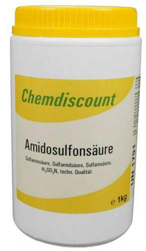

Da hat mal einer Kühlerdicht reingekippt.
Am besten komplettes Kühlsystem reinigen und spülen.
Geht am besten mit Sulfaminsaeure.

Was ich dir aber auf jeden Fall raten kann und auch schon getan hatte, besorge dir Kühlsystemreiniger, oder das andere Zeugs, was Blacky als Bild angehängt hat und lass das nochmal richtig durchspülen, schaden tut es jedenfalls nicht.
Wer weiß, was der/die Vorbesitzer dem Auto schon alles angetan haben, das weißt du ja nicht.
