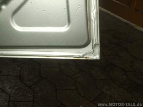

Hallo
habe mir heute bei dem kalten S..wetter die Mühe gemacht und das Auto von Hand gewaschen.
Dabei fiel mir auf das die braune Pest wieder ordentlich zugeschlagen hat und zwar unten an
der Beifahrertür.Und das ganz traurige ist das diese Stelle vor ungefähr 1,5 Jahren schon mal nachlackiert wurde.Und nun schon wieder also da muß doch irgentetwas faul sein sonst würde das doch nicht nach so kurzer Zeit wieder rosten.
Ich weiß nur das ist definitiv der LETZTE Opel wenn ich den los bin wecksele ich zur Konkurenz.
Img-0175
Img-0179
Wenn ich heute eine Handwäsche gemacht hätte, dann würde ich jetzt hier nicht schreiben, weil dann wäre ich am Auto festgefroren😁, Höchsttemperatur war heute -6°C.
Zu dem Rostproblem, da hilft wohl nur ein Kompletttausch der Tür um das Übel endgültig zu beseitigen.
