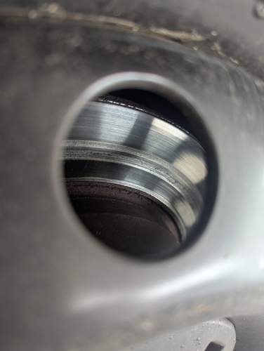

Ich habe einen gebrauchten Mercedes Vito W447 mit 78.000km gekauft. Nach ein paar Kilometern ist mir schon ein schleifendes Geräusch beim Bremsen aufgefallen, welches ich auf Flugrost durch längeres Stehen zurückgeführt habe. Wir sich schon bessern nach ein paar Bremsvorgängen...
Leider wurde es nicht besser und ich hab eben mal nachgeschaut ob ich von außen was erkennen kann.
An der hinteren rechten Bremsscheibe habe ich jetzt eine starke Beschädigung erkannt. Woher kann das kommen? Ist ein anderes Teil der Bremse defekt? Das war beim Kauf noch nicht zu erkennen.
Irgendwelche Ideen? Fällt es unter die Gewährleistung? Das Auto war vor kurzem in der Inspektion bei Mercedes.
Danke für jeden Tipp. Falls ich irgendwelche wichtigen Infos für eine Diagnose vergessen habe, reicht ich die gern nach. Bin in dem Thema nicht bewandert.

Rein Optisch ist ein Fremdkörper am oder im Bremsbelag.
Ich würde auch an so etwas denken. Es ist die hinterradbremse, oder sehe Ich das Falsch? So ganz neu sieht es aucht nicht aus, Ich wuerde die Scheiben und Klötzen erneueren.

Durch Fremdkörper, die zwischen Bremsbeläge und Bremsscheibe geraten sind, könnten solche Schäden verursachen.
Kurzum: die Scheibe ist am Arsch.
Brauchst zwei neue... In dem Zuge auch die Beläge wechseln und wenn du schon dabei bist, schau dir die Trommelbremse von innen an.
Bei den „Autodoktoren“ war mal ein Bespiel, dort war im Belag selbst eine Schraube eingepresst.

Jein. Da wird ein Steinchen oder ähnliches zwischen Belag und Scheibe gekommen und den Schaden verursacht haben. Hatte ich auch schon. Der Verkäufer wird das vermutlich nicht unter Gewährleistung sehen, da das jederzeit, d.h. auch nach Übergabe passiert sein kann.

Ich habe nach exakt solch einem Schaden vor 2 Jahren bei einem Stand von knapp 100.000 km die hinteren Bremsen in meiner Freien Werkstatt richten lassen.
Beläge 97 Euronen + Scheiben 205 Euronen + Lohn (1,20 h) 106 Euronen
total 408 Euronen, alles brutto
