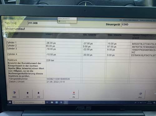

Hab einmal die Einspritzdüsen auslesen lassen, ihr könnt die Werte am Bild sehen!
Der eine Mehaniker sagt das Getriebe, der andere sagt Injektoren, etc… ich kann nicht alle Teile auf Verdacht wechseln, das wird teuer!!

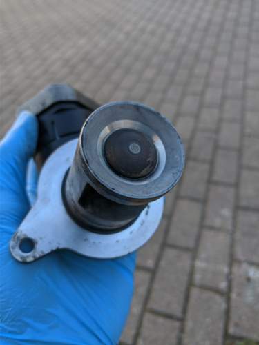

Was bei mir gegen leichtes Ruckeln / Rucken bei höheren Drehzahlen (~1800 Umdrehungen) geholfen hat, war eine Reinigung des AGR-Ventils. Einfach ausbauen, vorsichtig den Ruß und sonstige Rückstände abkratzen und mit Backofenspray den hartnäckigen Rest auch noch losbekommen. Dazu gibt es auch unzählige Videoanleitungen auf YT.
Img-20220418
@vindogen schrieb am 19. April 2023 um 22:59:23 Uhr:
Danke dir, werde es mal ausprobieren. ????

Rücklauf find ich ok

Waren das 5 Sekunden oder 5 Minuten?
Das weiß ich leider nicht, hat der Meister gemacht. Warum?
@Mike_91. schrieb am 22. April 2023 um 09:04:57 Uhr:
Bitte noch die Frage von @JoeDreck beantworten. Die Injektorwerte sind am Limit, also so gerade eben noch innerhalb der Toleranz. In so einem Fall, wo Du eh schon unbekannte Probleme hast, würde ich die Injektoren ersetzen, alle! Aber nur dann, wenn Du vor hast den Wagen bis zum bitteren Ende zu fahren, sonst macht es keinen Sinn.

@JoeDreck schrieb am 22. April 2023 um 09:06:26 Uhr:
Hab mit dem Meister gesprochen, er hat gesagt er hat das Auto ein paar Minuten an gehabt. Gruß

Soll ich komplett neue kaufen, oder soll ich meine alten reparieren? Was denkst?
Schick deine zum Bosch Diesel Zentrum von Umbscheiden in .öln. Die wissen was sie tun. Du bekommst vier wirklich nahezu neue (generalüberholt). Kauf bloß nicht den angeblichen Dreck beim Auktionshaus im Internet für 99€. Die können nicht taugen
Bei mehreren Minuten empfinde ich die Injektoren erstmal nicht als auffällig.
Ich würde den Lecköltest übrigens einmal bei kaltem und einmal bei warmen Motor durchführen.
Ich glaube ich habe heute das Problem gefunden, habe mein AGR-Ventil abgesteckt und bin so gefahren und siehe da, keine Symptome mehr, butterweiches Schalten, kein Ruck mehr beim anfahren, keine Drezahlschwankungen, kein Absacken der Drezahl, einfach nur Perfekt! Werde jetzt in den nächsten Tag mal das AGR-Ventil prüfen und schauen wir dann, vielleicht hab ich Glück 🙂
@Mike_91. schrieb am 23. April 2023 um 18:47:58 Uhr:
Sah das ungefähr so aus? https://youtube.com/shorts/iDCjv6VuWu8?feature=share
