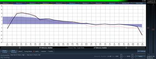

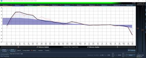

So jetzt zum Thema Klang, Qualität, Montage Freundlichkeit.
Ich Glauber Labor Ergebnissen von Audiotec-Fischer mehr brauche ich nicht als normale Mensch, ich will das Hören ins Auto! Und nicht in Keller oder sonst wo.
Ich habe 4X100mm Ci7 eingebaut und erste Messung gemacht, (Zur meine eigene kurve, die welche hat durch alles Testen mit verschiedenen Fahrzeugen, Männern und nicht nur!)
Laut meine kurve Unterschied war nur bei 800Hz. Ca. 2-3dB, sonst passt einwandfrei.
Dass sagt mir das die Lautsprecher wirklich Linear sind!
Ich sende ein Messergebnis als screenshot unten Vorher nachher, in paar Minuten war alles Korrigiert wie es sein soll. Sehe Bild unten.

Vorher
Einstellung
Justierung

Hallo zusammen
Was sagen mir diese Meßschriebe über den Mitteltöner?
Ich sehe hier einen Gesamt Frequenzgang eines Fahrzeugs über den gesamten Hörbereich. Welche Info soll ich jetzt daraus ziehen? Den Mitteltöner kann ich damit nicht beurteilen. Ausserdem sind 5dB Amplitude pro Kästchen nicht wirklich aussagefähig. Jedesmal wenn die Kurve über die 5dB Hürde kratzt, ist das besonders im Sprachbereich eine akustisch wahrgenommene Verdoppelung des Schalldrucks. ( und wird in dem Bereich als besonders nervig empfunden)
Mein Tipp: Evtl. sollte man die Auflösung horizontal mal auf aussagefähige +2,5 dB verdoppeln, und die "Glättung" raus nehmen, die einem hier eine lineare Kurve "vorgaugelt". Bei 399.-€ für ein Pärchen Mitteltöner sollte das ja absolut "perfekt" sein,.... Das schafft im W206 der Burmester MT der ca. 120.-€ das Paar kostet nämlich locker auch. ... und zwar ohne DSP Korrektur.
Leider ist auch nicht erwähnt, ob das die bereits per DSP geglättete Verlaufskurve ist. Alles wichtige Infos die in dem Bericht leider fehlen. Bringt einem so also nicht wirklich was.

Hallo Rüdiger, wie ich schon geschrieben, Ich vertraue Labor Daten von Audiotec-Fischer:https://www.audiotec-fischer.de/.../ci7-m100fm-s3
Mehr brauche ich nicht.

4.) Deinen Meßschrieb und die Meßumstände (Glättung, Meßton, Auflösung, ...etc. möchtest du auch nicht erklären?

Noch mals, ich vertraue alle Daten von Audiotec Fischer. Es ist schon alles da alle eck Daten, Rest wollen und brauchen normale Menschen nicht. Ich bin keine Experte, und auch keine Möglichkeit hab das zu beurteilen. Ich möchte gerne die Lautsprecher ins meiner Auto hören mit freigegebenen Werkzeug! Installieren und einstellen.
Genau das habe ich gemacht, wenn jemand hören möchte kann vorbeikommen es ist alles frei, um eine Professionelle Tests wird noch kommen, von entsprechenden Professionellen Fachleuten. Ich spreche immer um Normale Menschen wie ich und auch Millionen davon sind.
Was kann ich mit eine Kurve anfangen? Ich will das Hören.
