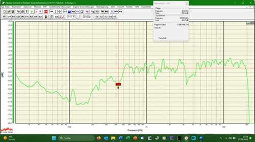

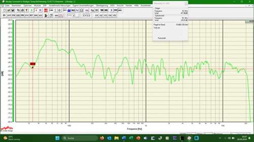

Aber wenn wir mal bei "Kompetenz" zum Thema DSP sind, hier ein gutes aktuelles Beispiel. Gestern am 27.4. habe ich eine E-Klasse eingemessen. Der W212 wurde mit einer PP82 DSP plus MA 10 Bassverstärker, Match Sub, ausgestattet mit HK Chassissatz ink. Frontmitteltöner ringsum in 2 Ohm, Centerkit 8 Ohm und HK-Hecktürweichen von mir, alles andere Vollaktiv. Hochtöner ringsum Andrian A25.
Der Kunde war bei einem etablierten ACR Händler zum (sehr teuren) Einmessen seines Setups. Es ist übrigens ein Mercedes Mitarbeiter der sich echt gut auskennt! Das grauenhafte und beschämende klangliche Ergebnis zeigt der Chart 1 der Ausgangssituation. Leicht nachzuvollziehen, dass der Kunde alles andere als begeistert ist. Die Bühne spielte in Kniehöhe, Mittenbereich praktisch nicht vorhanden. Deswegen kam er gestern zu mir mit seinem Hilferuf.
Chart 2 zeigt meinen Center Kit Frequenzverlauf nur mit meiner original Weiche am Fahrerplatz, angeschlossen am Radio. Was will man da per DSP noch verbessern???? Auf die Antwort bin ich gespannt!
Chart 3 zeigt den fertig eingemessenen Wagen, gemessen in Ohrhöhe des Fahrers mit meiner Profi Meßtechnik, mit weißem Rauschen, eingespielt per CD (cda Datei) ins Radio mit CD /DVD Wechsler NTG 4.0 des Wagens. Das sieht schon etwas anders aus . Die Bühne spielt nun auf dem Armaturenbrett, Die Mitten so, wie man es erwartet, eine super Räumlichkeit im Innenraum des Wagens, Authentische realistische und beeindruckende Dynamik und Feinzeichnung.
Chart 4 zeigt dann der zugeschaltete und phasenrichtig eingemessene Sub mit dem MA 10 Amp.
so viel zum Thema Kompetenz, und "Keller" Messungen,....

ps. Klevik, du hast doch sicher vergleichbare Charts deiner Projekte oder? Würde mich mal interessieren.
Vom ACR Shop eingemessen
Centerkit mit meiner Weiche, keine Korre
Final eingestellt, ohne Sub

was für ein schöner Zufall. Heute stand das Projekt W205 Mopf mit Burmester, BJ. 2020 an. Es wurde mein Signatur Weichenset verbaut, also 4 x Türen, 2x Bassweichen, 1x Center. 5x neue Hochtöner,...sonst nichts.
Gemessen wurde mit weißem Rauschen an der USB Buchse eingespeist von der Festplatte, Mit Dr. Jordan Akulap Vollversion, RME Babyface Messinterface, Mikrofon inkl. Frequenzlinearisierungskurve Messgenauigkeit + /- 1 dB Meßgenauigkeit im Hörbereich. Mikro auf dem Fahrersitz in Ohrhöhe
Der Chart 1 zeigt das fertige Burmester System mit Fader -2 nach hinten, Orientierung auf Vorne, alle Klangregler auf Null.
Chart 2 zeigt den Frequenzgang der beiden Hecktür-Kanäle, am Fahrerplatz gemessen!!! Genau so was leisten individuell entwickelte Frequenzweichen!
Chart 3 zeigt die Frequenzgang Erweiterung im Tiefbass bis deutlich unter 20 Hz, per Bassverstärker ESX QM 500.1 und Hecksubwoofer im Vergleich der beiden Hecktür Kanäle ohne Sub.
Wohl gemerkt, hier ist kein DSP drin, nur meine von mir entwickelten Signatur Frequenzweichen für den W205 mit Burmester System, alle Klangregler stehen auf Null.
So viel zum Märchen von Klevik, dass man mit Frequenzweichen, die für ein bestimmtes Setup mit Messungen im Auto individuell entwicklet wurden, nicht einen DSP vollends ersetzen und absolut überflüssig machen kann....., Mal ernsthaft: Was will man denn an den unten angefügten Charts noch verbessern?
.....oder anders gefragt: Wieviel Geld muss man in die Hand nehmen, um da ernsthaft eine merklich Verbesserung herbei zu führen.
Kein Hifi und Highend Boxenhersteller dieser Welt würde einen 3 Wege Lautsprecher ohne Frequenzweiche anbieten, soviel zu dem Märchen von Klevik. Frequenzweichen sind wichtiger denn je zuvor, und alles andere als "Out".
mfg
Rüdiger

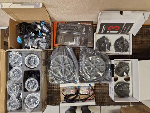

heute geht es um den Audi A4 B9 ab Werk ASS. Natürlich mit DSP-Verstärker, ich habe das ganze Soundsystem für meine Arbeitskollegin gemacht.
Zusammen haben wir entschieden einen Match UP10DSP zu verbauen, Front komplett aktiv, Hinten Passiv, Subwoofer in den Kofferraum.
Alle Lautsprecher sind von Helix, außerdem Center Original 100mm und Subwoofer ARC8-A4-B9 Avant mit geschlossenem Gehäuse.
Ja ich denke, viele Fragen jetzt warum UP10DSP, das habe ich ganz einfach über Kleinanzeige für 700€ zu bekommen und noch mit 1 Jahr Rest Garantie.
Der Center ist zusätzlich mit HELIX Ci3 T20FM-TI, Hochtöner erweitert mit zwei Komponenten ab 3200Hz 24dB.
Die Hochtöner Rechts und Links in das Armaturenbrett mit HELIX PR T25-S, weil die einwandfrei da rein passen ohne einen größeren Umbau und ab 2500Hz 24dB freigeschaltet.
Front Türen mit HELIX Ci3 W200FM-S3 3Ohm ab 50-2500Hz, Hinten HELIX F 62C zwei Komponenten ab 80Hz freigeschaltet.
UP10DSP mit Kabelfernbedienung URC.3 und Subwoofer ARC8“
Die Türen mussten ohne Ende gedämmt und mit Schaumstoff gedämpft werden.
So die Übersicht der Komponente.

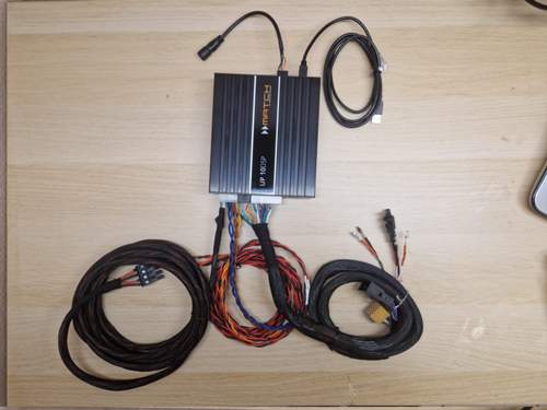

UP10DSP Neber dem Handschuhfach an der rechten Seite befestigt, die Kabelfernbedienung auf die linke Seite in dem kleinen ablagefach und oben verklebt.
Der Strom, wurde direkt an die Batterie mit 16mm² angeklemmt, der Subwoofer mit 2x1.5mm² Kabel versorgt.

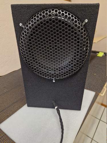

heute geht es um den Mercedes S205 Abwerk Standard Soundsystem und keine Ambiente Beleuchtung.
Zusammen haben wir entschieden einen Match UP6DSP zu verbauen, Front HELIX Ci3 K100.2FM-S3, Hinten Koaxial, beide Subwoofer Audio-System AX 08 MB, Kabelfernbedienung URC3.
Ja ich denke viele fragen sich jetzt warum UP6DSP. Das ist ganz einfach. Um den Preis zu senken, damit wird der Center Lautsprecher einfach ignoriert.

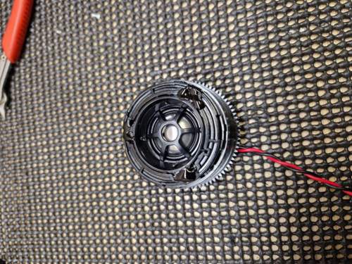

Die Hochtöner Rechts und Links in 3D-Hochtöner (Alliexpres) würden umgebaut und mit HELIX Ci3 T20FM-TI optimiert.
