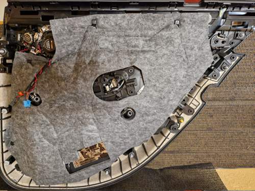

eine Frage wegen Dämmen :
wo genau werden die Türen gedämmt ? Auf dem Außen-Blech der Türen im Inneren oder auf dem Blech wo die Fensterheber und Lautsprecher sitzen ?
Hi @Rogamani,
Bei uns in W205 sind nur 100mm Lautsprecher viel Dämmen muss nicht sein, die Lautsprechen sind in Türverkleidung befestigt.
Und genau Türverkleidung muss beruhigt werden. Ich mach immer nur Türverkleidung Rest lass ich so wie es ist, manche Kleben überall, muss aber nicht sein. wichtig ist jeder Stecker, oder auch Ambiente LED befestigen die sind alle locker und wackeln, damit entsteht unnötige Geräusche, was wollen wir aber nicht hören. Genau gucken wie sind die Lautsprecher innen Gedämmt, damit wird Akustische Kurzschluss vermeidet.
Ich sende Paar Bilder wie ich es mach, sonst jeder muss selbst endscheiden.
MfG. Klevik

@Viktor,
ich danke dir. Möchte meine Ambientebeleuchtung etwas umgestalten und muss dafür die Türverkleidungen abbauen. Da kann ich gleich auch dämmen, daher meine Frage. Schönen Tag noch.

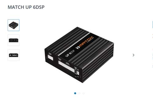

Hallo zusammen.
Heute will ich euch mitzuteilen das der Audiotec-Fischer hat doch geschafft eine Konkurrenz zu Gladen Pico 6/8.
Es ist an Markt neu Verstärker MATCH UP 6DSP gekommen. Das heißt wir könne jetzt unsere Soundsystem billiger anschaffen. Die Endstufe kostet 650€.
Damit kann man 2 Subwoofer, 2 Fronttüren und auch Hintere Türen komplett steuern.
Die Endstufe von seinem Aufbau ist wie UP8DSP nur halt 2 Satelliten Kanäle weniger, aber mit gleicher Leistung. 4X65 Watt an 4Ohm, und 2X 160 Watt an 2Ohm.
6 Eingang Kanäle, plus kann man noch ein Modul verbauen ob jetzt MEC Analog oder auch MATCH MEC BT HD Bluetooth es ist alles da.
Damit wir können alle Standard Soundsystem ob W205 oder auch W206 realisieren, (ohne Center).
Ich persönlich werde bei erster Gelegenheit das Teil Testen, wenn es wird soweit werde ich mich Melden.
Hier ist ein Link: https://www.audiotec-fischer.de/match/verstaerker/up-6dsp
Damit kann jeder selbst anschauen und Technische Daten holen.
Dazu noch eine Video mit Erklärung, was denke ich nicht schadet:https://www.youtube.com/watch?v=rZcwuUqarUI&ab_channel=AudioUp
