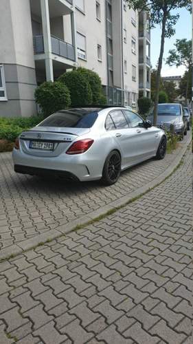

Also um da noch einmal kurz dazwischenzuhaken, ich lege immer viel Wert auf Erfahrungswerte und meine Erfahrung besagt, dass ich bei fast allen meinen Mercedes Federn verbaut hatte und noch NIE Probleme mit den Stoßdämpfern hatte, weshalb ich bei meinem jetzigen AMG auch wieder die Federn genommen habe und sehr zufrieden bin. Ich hatte beim CLS einmal ein KW Gewindefahrwerk womit ich nicht zufrieden war, aber das ist ein anderes Thema.
Also wer auf Erfahrungswerte Wert legt, dem kann ich ruhigen Gewissens raten die Federn zu nehmen, in meinem Fall die H&R. Fährt sich super, ist nicht zu hart und Optik auch wieder so wie ich es mir vorgestellt habe.

Ich fahr bei meiner c63s Limo auch die gewindefedern von kW und muss sagen das es mich sehr überzeugt hat und ich bis heute keine Probleme habe. Er ist auf Comfor immer noch comfortable genug und wirklich nur sehr minimal härter geworden.
Kann aber auch an den neuen 20 Zoll liegen.
Beim tieferlegen muss man leider auf eins achten, umso tiefer der Wagen umso mehr Sturz fährt man automatisch, weil man beim C den Sturz nicht einstellen kann.
Habe jetzt aktuell vorne 2,8° und hinten 2,5° Sturz bin aber absolut zufrieden.
Zu den Spurplatten kann ich nur sagen das ich kein Fan davon bin, wollte auch das sie mehr raus schauen aber hab mich dann lieber für neue Felgen entschieden mit mehr ET (Wheelforce Felgen).
Hatte schlächte Erfahrung mit meinem alten Kfz mit den radlagern beim sportlichen Fahren.
Hoffe konnte euch weiter helfen 🙂

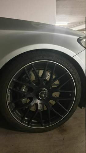

Wie gesagt ich bin absolut zufrieden mit den kW gewindefedern, die Funktion mit deinen Dämpfern bleibt voll erhalten und durch die Tieferlegung bekommt man mehr Sturz, was für eine bessere kurvenlage führt (spürbar). Was aber auf der geraden natürlich ein Nachteil ist was Reifen Verschleiß betrifft, aber 300 km/h waren kein Problem.
Und du kannst deine gewünschte Höhe einstellen.
Wenn du was auf Dauer für die Rennstrecke sucht dann solltest du schon die kw V3 holen denke ich. Hast allerdings dann die Funktion mit den dynamic federn nicht mehr.
Hab mich auch bissl schlau gemacht zwecks h&r die sollen wohl das Fahrzeug härter machen und da ich mit den Serien Dämpfer zufrieden war und das Fahrzeug nicht noch härter machen wollte hat das super gepasst.
Zur Höhe
Hinten hab ich mit den kW federn 1,5 cm restgewinde und vorne ca. 3,5cm,
Das Problem ist beim C63 das man den Sturz nicht einstellen kann.
Hoffe konnte weiter helfen ?🙂
Es gibt aber von KW ein Sturzkorrekturset, womit ich vorne von -3 grad auf -2 gekommen bin.
Beste Grüße

Die inneren Buchsen unten werden ausgetauscht, diese sind dann Exenterbuchsen.
Fahre vorn 33cm von nabenmitte bis zur Kotflügelkante. Ist jetzt also nicht komplett tief.
