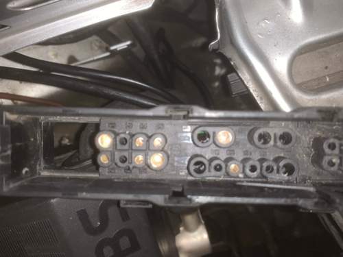

Suche ich im Schaltplan diesen Steckverbinder Motor Karosserie.
Siehe Bild den Finde ich nicht.
Um zu prüfen ob die Belegung richtig ist.
Foto
Ja die Ringanschlüsse gehen am linken Innenkotflügel an den Verteilerkasten 15-20 cm Tiefer sollte die Steckverbindung sein evt vom Scheibenwaschbehälter verdeckt.

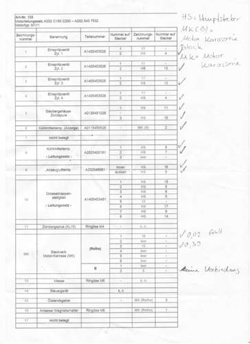

den Stecker hab ich finde es leider im Schaltplan nicht ob das richtig angeschlossen ist vom instandsetzer.
Der hat mir ja den Belegungsplan zu kommen lassen.
Steht so drin.
Das hab ich im Schaltplan kontrolliert.
Zeichungsnummer 1,2,3,4,5,8,9,10,11,16 Verkabelung im Schaltplan ist richtig.
Nummer 6,MK,15 hab ich noch nicht gefunden in Schaltplan!

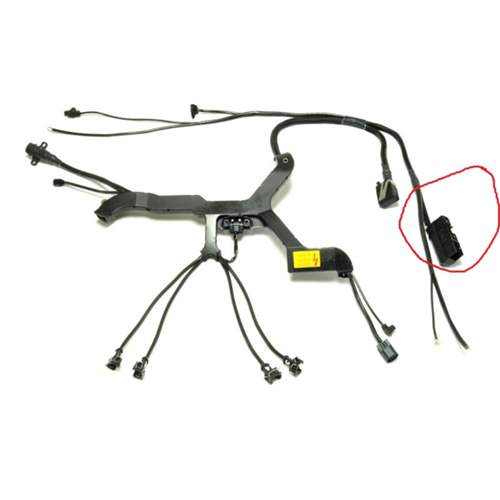

Dann hab ich den Kabelbaum Motor mit Getriebebaum von Kurth Classic eingebaut.
Und die Drosselklappe wurde komplett überholt mit E-Motor.
Seitdem dreht der Wagen, wenn er warm ist in Stellung P und N (also im Leerlauf) hoch.

Das mit den Sicherungskasten (18 Fach) hab ich geprüft laut Alldata Belegungsplan, ist i.O.
Sicherungsdose 12 Fach laut Plan Unstimmigkeiten ( im Rep.-Handbuch sind Belegungen vorhanden, die nicht im Plan sind).
Siehe Anhang.
Entweder habe ich am Sicherungskasten etwas falsch gesteckt oder es ist ein Fehler im Kabelbaum.

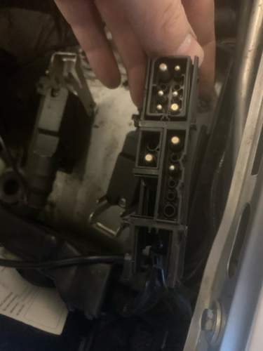

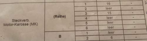

Was ist leider nicht verstehe im Plan steht von den Trennstecker neben den ABS Einheit ist.
Denke mal das A gemein ist.
Steht ja 1 -16 der Pin ist da im gegenstück nicht da
2- leer passt
3-15 der pin ist da im gegenstück auch da
4-leer passt
5-leer passt
6-leer passt
B. 1-leer passt
2- 6 pin ist da im gegenstück auch da
Die erste nummer ist der Stecker Pin gemeint aber welche nummer wird dann gemeint. zum Steuergerät?
Das finde ich in schaltplan irgentwie nicht.
Belegung
Stecker unten
Stecker oben

Fehlt da im Block A eine Pin ?
ja richtig der Fehlt irgentwie keine ahnung warum
War schon auf dem Schrottplatz um nachzuschauen keine chance alle anderen sicherungskasten und anderer Motor verbaut gewesen.
Der Stecker war ja am Motorkabelstang dran gewesen der Schreibt auch von Block A Pin 1 aber im Gegensück ist im Pin 1 nichts drin.
Was sagst du dazu Db-Fuchs?
