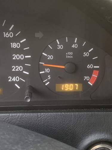

Motor Zustand Kalt
Motor Zustand Warm 1/2
Motor Zustand Warm 2/2

Das Problem ist das der Fehlercode 021 Leerlaufregelung Notfunktion anzeigt.
Wenn das Auto seine Temperatur erreicht hat dreht der von alleine hoch.
Ja richtig der Leerlauf haut nicht hin.
Tempomat geht auch nicht.
Nach dem Kaltstart wird die Drehzahl erhöht ? Geht dann auf normal zurück 800 Umin und steigt bei welcher Temp. auf die 1500 ?
Wird Zeit für Plan B.
PS Die Unterdruck Messung sollte wo gemacht werden ? Saugrohr!
Beim Kalt Start läuft über 1000 u /min
Wenn der warm ist 80 grad steigt auf 1500 u/min.
Normalerweise wenn der Kalt ist ist ja klar Umdrehung über 1000 u/min hat.
Temperatur erreicht hat soll es ja dann fallen das macht der auch nicht.
