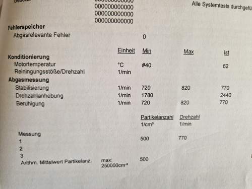

So, heute Termin gehabt, durch die AU gekommen. Wollte aber einen kleinen Bericht abgeben.
Fahrzeug 3 Jahre, 52.000km, V250
Es wurden 500 Partikel gemessen, guter Wert denke ich 🙂
Ich habe gestern mittels Creator den Partikelfilter ausgelesen, angezeigt hat er 6,8g- Soll Wert laut Creator unter 9,7g. Hab mir gedacht, toll wenn er bei der AU anfängt zu regenerieren, dann könnte es schwierig werden 😉
Also ab auf die Straße. Bei ca. 7-7,2 g hat der die Regeneration automatisch gestartet. Nach der Regeneration hatte ich einen Wert von ca. 0.5g. Perfekt. Somit war klar, heute steht der AU nichts im Weg.
Was ich ca. seit fast 2 Jahren nutze ist, ein Liqui Moly Additiv. Ich nutze ca. alle 6 Monate Systemreiniger 5128 und jede 3 Tankfüllung 5120. Ob das nur für das Gewissen ist, man weiß es nicht, allerdings denke ich bei der Laufleistung, dem alter und 500 Partikeln kann es sich sehen lassen.
Mehr hab ich soweit nicht zu sagen, bei der nächsten AU werde ich wieder berichten.
Eine schönes Wochenende…
AU Messung
Top. Wobei man sagen muss, dass bei deiner Laufleistung generell der DPF noch gut sein muss. Aber der Wert ist natürlich klasse !!
unser 300d aus 06/2019 hatte mit 125091 km bei der AU 400 Partikel. Nutze seit längerem LiquiMoly 5176 bei jeder Tankfüllung.
