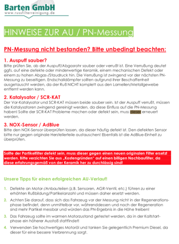

Heute mit der Firma Barten telefoniert. sie raten von billigen Zubehör DPFs ab.
Es gibt noch ein sehr gutes Hinweisblatt für eine nicht bestandene AU von denen.

@john daly schrieb am 17. Februar 2025 um 08:44:29 Uhr:
Nichts gegen Frima Barten aber die haben auch gesagt, dass Sie meinen Original DPF gerne reinigen, obwohl ich denen gesagt habe, dass hinten am Auspuff schon alles schwarz ist... Das ist ist eigentlich dann eindeutig , dass ein mechanischer defekt vorliegt...
Am Ende war nach der Reinigung das Ergebnis immer noch schlecht und ich bin nicht durch den Tüv gekommen.
Insgesamt sind die am Telefon super nett aber mal ganz ehrlich, wer Zubehört DPF sagt, meint oft auch billige Nachbauten ohne Zulassung, es gibt aber ein paar Wenige, die auch funktionieren und eine echte Zulassung haben.
Ich bin ein Freund davon selbst die Erfahrung zu machen, sonst kann man immer nur pauschal urteilen ohne die echte eigene Erfahrung gemacht zu haben.
Deswegen ja auch so interessant, wie die Erfahrungen derer sind, die einen der hier genannten DPF's verbaut haben.
