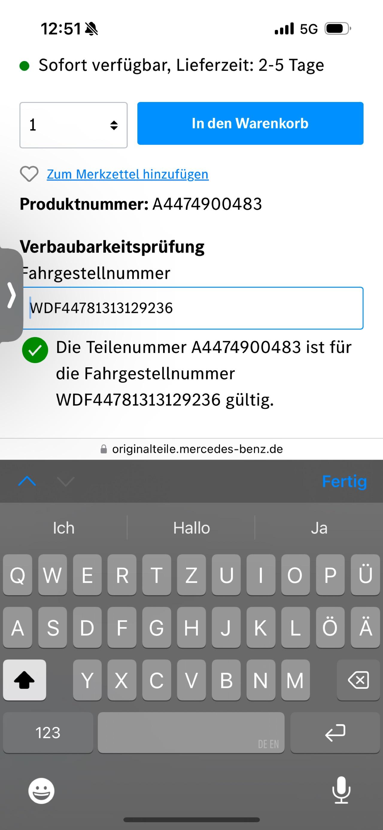

@powerbenz1: Falls Du einen 4x4 hast, die hier genannten Nummern auf dieser Seite sind alle für den 4x2, nix für den 4x4 dabei, so wie ich das sehe. Für den 4x4 gibt es den DPF A4474900483 aktuell verfügbar im offiziellen Mercedes Teile Shop für 1791€ (incl. MwSt).
Laut MB Original passt diese Nummer für meine 2016er V250 4matic

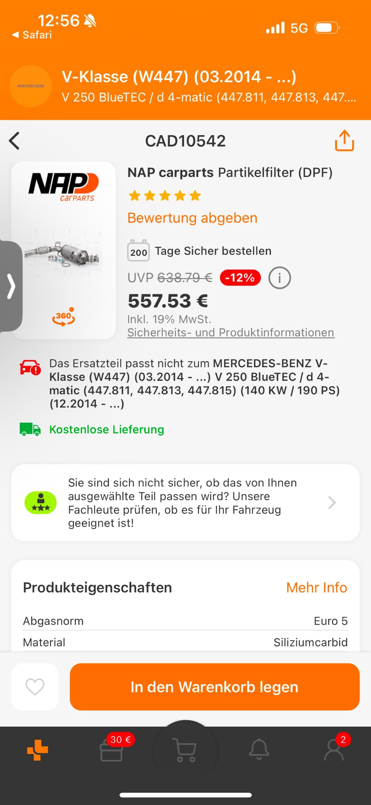

Auf den freien Seiten gebe ich die Nummer ein erhalte aber nur DPF mit Euro 5 und Siliziumcarbid Kern von NAP

Ja, den ...0083 gibt es bei MB nicht mehr, der war aber auch nie für den 4x4. Die "Fremdanbieter" ziehen oft auch die Vergleichsnummern nicht richtig mit, das ist mir oft aufgefallen.

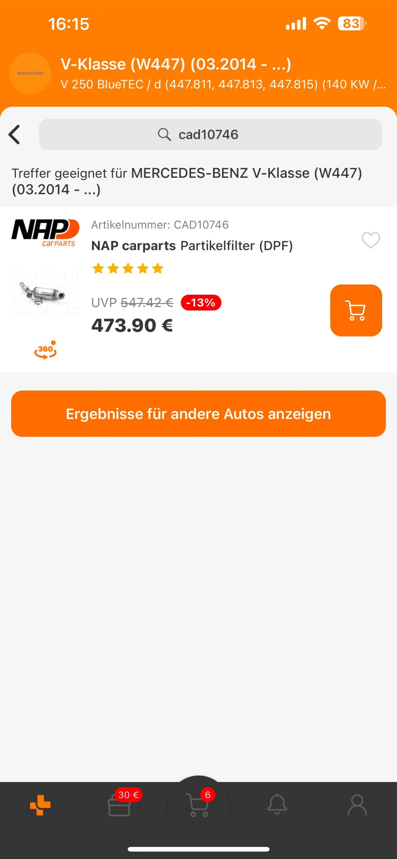

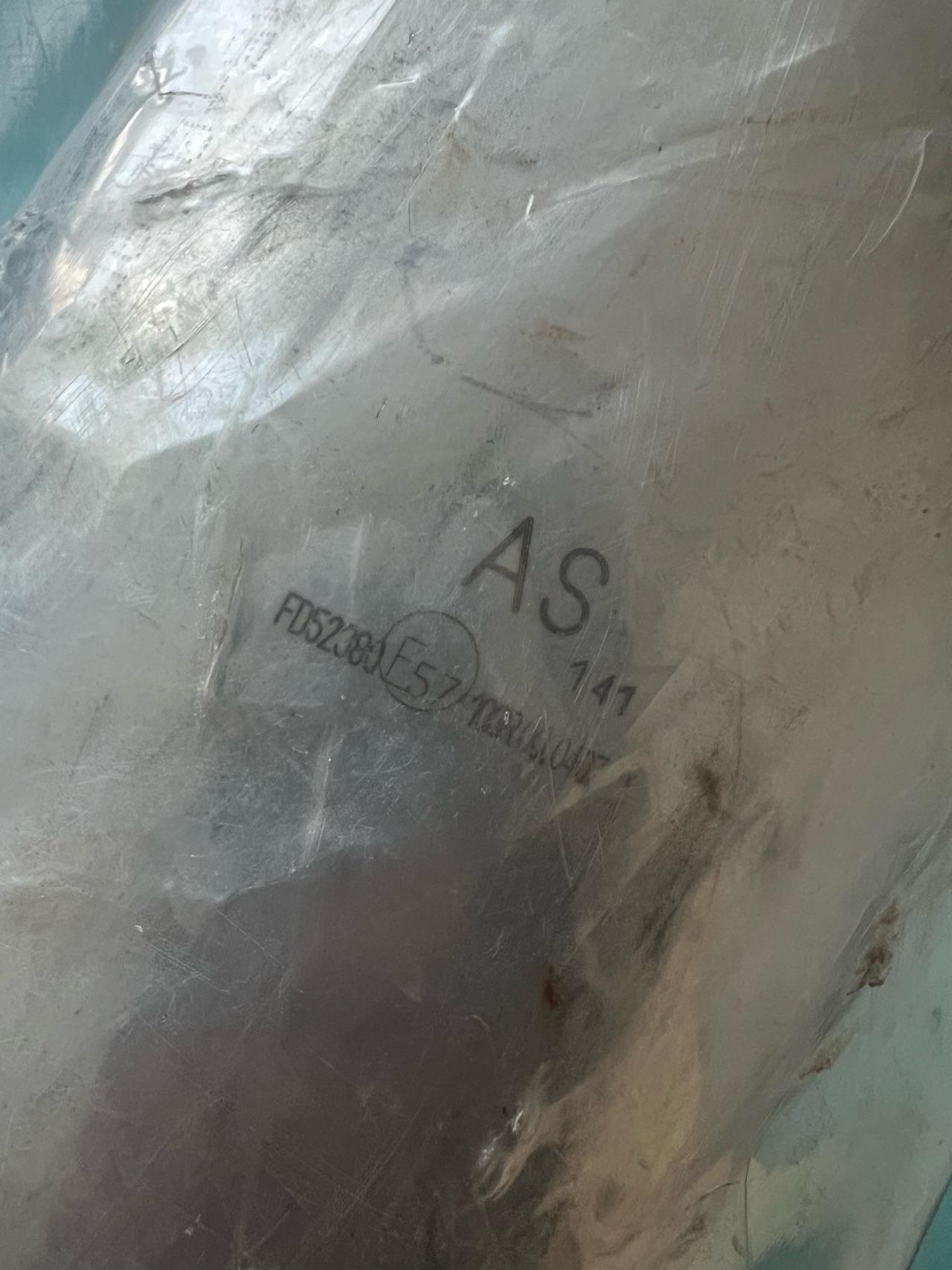

Also haben wir diese 3 DPF, die alle baugleich sind und von AS hergestellt werden:
IMASAF: Teilenummer 49.93.73
AS: Teilenummer FD5238Q
NAP: Teilenummer CAD10746
(Alle sind baugleich mit Zulassung und Siliciumkern! )
Cool, freut mich was hier im Forum wieder rausgefunden wurde. ;-)
Mein letzter Update dazu:
Ich habe den NapCar bestellt und tatsächlich auch den von AS FD5238Q erhalten.
Ich denke damit ist nun bestätigt, dass AS herstellt und Imasaf als auch NapCar die vertreiben.
hätte ich bloß heute bestellt. Bei AUTODOC ist der gerade mit -13% im Angebot für 474€ zu haben 🙁
