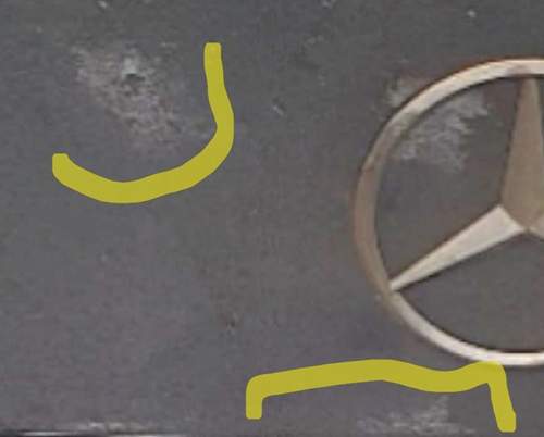

@Senad82
Was sind das denn eigentlich für Erhebungen auf dem Blech? Ursprünglich habe ich gedacht, das wäre eine Heckklappe vom Oldi MB 190 (Produktion ab 1982) mit ein paar Rostblasen (:-)).
