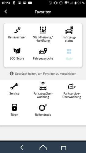

In der neuen App habe ich diese Funktion auch nicht gefunden.

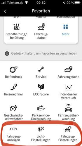

Doch - auf der Favoritenseite auf [MEHR] und dann ganz runter die letzte der 4 Reihen der „Nicht“Favoriten - die 4. Reihe ist nur sichtbar wenn ein gültiges Profil an die Server übertragen wurde. Wenn das Fahrzeug länger keinen Empfang hatte, verschwindet verrückter Weise die 4. Reihe ??? Ich glaube das ist noch ein BUG.
Ja, leider gibt es den Punkt bei mir dort nicht, wie beschrieben. In der alten App konnte ich noch so Dinge wie den Farbton des Ambi-light oder die Grundfunktionen des Autos (z.B. autom. Spiegelanklappen beim Abschließen) konfigurieren (S205 Mopf, 8/18, mit COMAND Online).

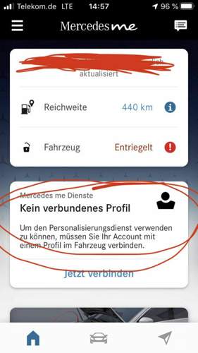

In der neuen App musstest Du mit dem Profil verbunden sein, dann wurden auch angezeigt.

Ohne Profil geht es nicht - ob nur das ausschalten der automatischen Sync das auch schon bewirkt habe ich noch nicht getestet.
Ich hatte jedoch mein Profil gelöscht, dann funktionierte nichts und beim wieder Anlegen des Profils mit gleichen Namen fehlten auch einige Funktionen.

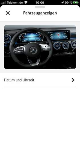

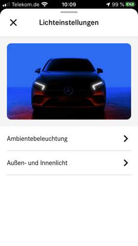

Aber dann hatte ich folgende Idee: Profil gelöscht, ein neues angelegt, von Hand auf Server übertragen,
, das neue gelöscht, wieder ein Profil mit dem ursprünglichen Namen angelegt, von Hand auf Server übertragen UND SIEHE DA:
Die drei vermissten Menüs sind wieder da
Fahrzeuganzeigen
Lichteinstellungen

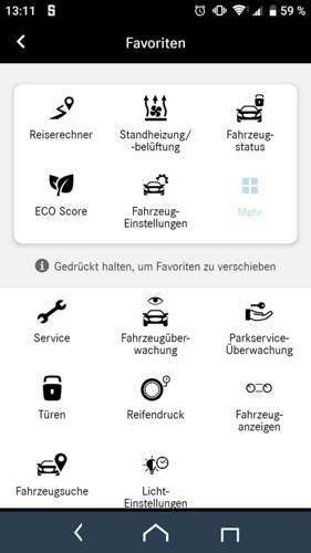

Vielen Dank für die Info - werde ich heute Nachmittag mal ausprobieren. Ein Profil ist definitiv aktiv und ich kann es auch über die Website nach wie vor konfigurieren. Die Website zeigt mir auch korrekt an, dass derzeit für das Profil keine automatische Synchronisierung aktiviert ist.
Nachtrag: habe gerade die App geupdated - jetzt sind die fehlenden Funktionen da!
