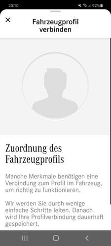

Bei mir sieht es seit heute so aus....
Was mach ich falsch, bis gestern ging alles einwandfrei.....
Screenshot-20201116-201001-mercedes-me
@HDSGS schrieb am 16. November 2020 um 20:12:01 Uhr:
Sagt es ja, leg im Auto mal ein neues Profil an.
