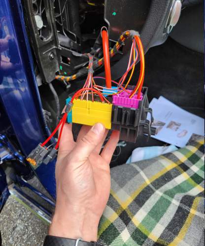

Wo wird die Mercedes Dashcam elektrisch angeschlossen, suche es für den s213?
Stehe gerade auf dem Schlauch siehe Bild.

Habe keine Anleitung für den s213 aber kann dir zeigen wo ich das Kabel bei meinem w205 eingeklemmt habe . (Sicherungskasten neben dem Lichtschalter, zwischen der Fahrertür und dem Cockpit.
@evoco schrieb am 29. April 2024 um 18:25:25 Uhr:
Dank dir, wenn ich das richtig sehe ist es bei dem S213 auf der rechten Seite.
Trotzalldem würdest du mir bitte einmal ein Bild zeigen wie es im eingebauten Zustand aussieht. Denn ich frag mich wo dann die beiden Stecker mit den Sicherungen hinkommen. Die sind ja einzelnt und es sieht für mich nicht aus als wäre das platz. Daher würde es mich mal interessieren wie es im eingebauten Zustand aussieht.
