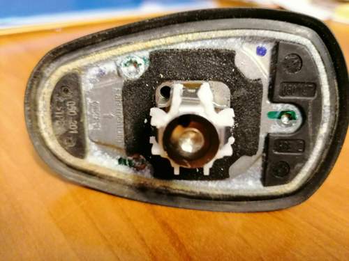

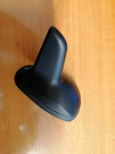

Hallo und guten Morgen,
ich habe mir an einem Garagentor die Flossen-Dachantenne abgerissen.
Über die Zahlen auf der Unterseite der Antenne finde ich keine passende Originalantenne im Internet.
Mein Diesel ist BJ 12.2012.
Danke im Voraus für jeden Tip.
Antenne
Unterseite 1
Unterseite 2

einfach bei eB... mercedes w204 Dachantenne eingeben, nur auf richtigen Kabelanschluss achten
Oder beim MB-Händler an der Teiletheke nachfragen.
Hier besteht eine erheblich größere Chance, auf Anhieb das richtige Teil zu bekommen.
Die kostet nicht die Welt
Sende mir die FIN per PN und ich suche dir die Teilenummer von der ab Werk verbauten Antenne / n im EPC raus.
Habe mir auch auf diese Weise die Antenne abgerissen.
TN für neue Antenne: MA204 905 55 04/9051 lat Rechnung vom Freundlichem .
Rechnungsbetrag: 98,75 € inkl. Märchensteuer
Mein Fahrzeug ist aus 2013
@Rheinlauf schrieb am 5. Februar 2022 um 19:25:33 Uhr:
Du kennst also die vollständige Ausstattung von dem W204 des TE? :confused:
Dann schau hier einmal wie viele Dachantennen es für den W204 mit den möglichen verbauten Codes es gibt: https://mb-teilekatalog.info/view_SubGroupAction.php?...
Es gibt alleine >130 verschiedene Einträge (Dachantennen) für die Nr.50.
Ein paar davon kann man natürlich wegen dem bekannten MJ. und der Farbe ausschließen.
Alles andere steht aber in der FIN, die der TE anscheinend nicht preisgeben will.
Nicht jeder begreift, dass es abhängig von der Ausstattung unterschiedliche Antennen gibt.

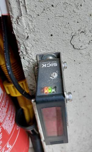

Wie kann man sich denn in der Garage bzw am Garagentor die Haifischflosse abreißen? Wie niedrig ist denn bitte deine Garage und/ oder Tor??
@brigate schrieb am 6. Februar 2022 um 04:21:08 Uhr:
Wenn man z.B. ein elektrisch betätigtes Tor ohne Sicherheitslichtschranke verbaut hat und das Tor während der Ein- oder Ausfahrt aus Versehen betätigt wurde.
Themenstarteram 6. Februar 2022 um 9:34
@Allestester schrieb am 6. Februar 2022 um 08:51:37 Uhr:
Genau das war der Fall. Beim Einsteigen die übliche Routine. Funköffner drücken, anschnallen, starten, Blick in den Rückspiegel, ob das Tor offen ist und rückwarts rausfahren... Dummerweise war es diesesmal noch offen, als ich eingestiegen bin.

Themenstarteram 6. Februar 2022 um 9:40
Genau das habe ich auch beim durchforsten des Teilekatalogs festgestellt. Ich werde deshald das Kabel ausbauen und hoffen, dass dort die Teilenummer steht. Ansonsten Polomans Rat folgen und beim Händler einfach mal fragen.
Danke an alle für die Tips und Beiträge.
