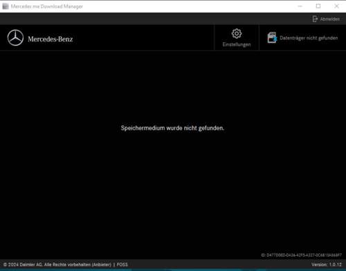

Ich versuche grade aktuell manuell das Kartenupdate durchzuführen. Habe einen 128 GB Stick auf NFTS formatiert und etc.
ABER
Dieses beknackte Programm erkennt den Speichermedium nicht.
Firewall hab ich auch versucht mal auszuschalten hat jemand zufällig eine Idee?
Fehlermeldung

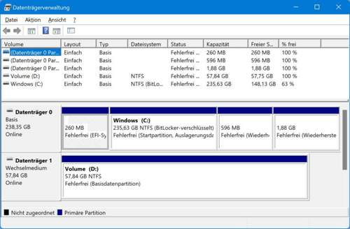

Wird in der Datenträgerverwaltung der USB Stick als Wechselmedium angezeigt, falls nicht, dann könnte es am fehlenden „Removable Media Bit“ liegen und der Stick wäre nicht geeignet.

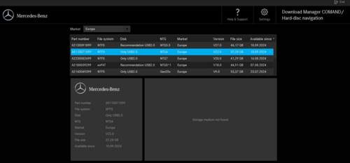

lt. dem DL-Manager wird meistens USB 2.0 extra verlangt oder empfohlen.
Die meisten neuern Sticks sind aber bereits Version USB 3.xx (zwar Abwertskompatible auf 2.0 aber) ev. könnte es auch daran liegen?
Siehe DL-Manager Screeshot anbei.
PS: Hatte grad keinen USB Stick eingesteckt,
darum auch die Meldung "keine Speicher-Medien gefunden"
Lg
https://img.motor-talk.de/K-IgXV35j0fM8iNU.10.jpg
MB-DL Manager
