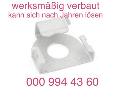

@pschein06 schrieb am 10. Oktober 2021 um 09:28:14 Uhr:
Guten Morgen
Ich habe gehört das es ein Plastikteil gibt was irgendwann bricht am Wahlhebelmodul oder in der Nähe davon . Ist es das gleiche Problem was hier besprochen wird ?
https://www.ebay.de/.../264524438553?...

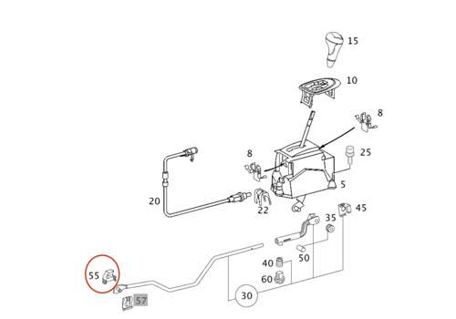

Ist das Teil 145 auf der Zeichnung sonst aus Plastik ?
Oder gibt es Plastikteil was im Wahlhebelmodul bricht ?
Gaaanz anderes Thema...
Gibt es ausreichend Infos und Lösungen hier.
Die von Dir im Bild gezeigte Spreizklammer ist Teil des Schaltgestänges unten am Getriebe.

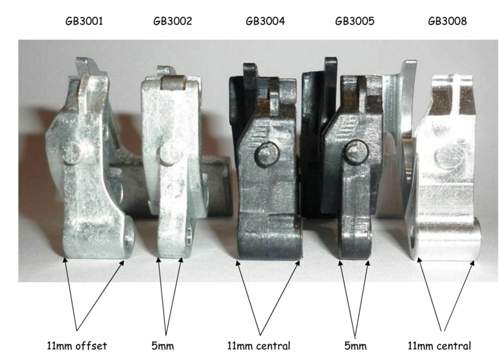

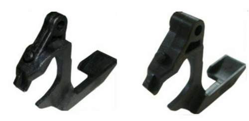

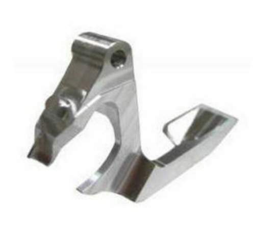

Der Plastiksperrhebel befindet sich im Schaltbock selbst - siehe Fotos unten, es gibt 3 oder 4 verschiedene Ausführungen. Dieses Teil ist nicht als Ersatzteil lieferbar, deshalb siehst Du es nicht im MB Ersatzteilkatalog.
Die Symptome sind auch ganz anders, nämlich der Schalthebel läßt sich nicht mehr aus der P Stellung bewegen wenn das Ding gebrochen ist -
Spreizklammer
Hebel 1
Hebel 2
Also nach erneuter Zählung 5 verschiedene Ausführungen - siehe Anhang.

@Fitzcarraldo1 schrieb am 10. Oktober 2021 um 09:55:10 Uhr:
OK danke
Dann ist es der oftmals zitierte ,, Plastik sperrhebel der Jetzt in Metallausführung im Aftermarket verkauft wird . Und der klip im Original ,,000 994 41 60 ,,. Beides führt zum Defekt mit unterschiedlichen Auswirkungen .
Nein, es ging um Spreizklammer 000 994 43 60 im Anhang
