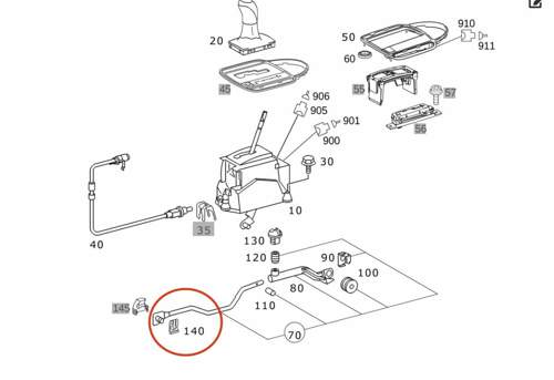

Oder die Klammer ist abgefallen [im Bild]
Das würde ich zuerst prüfen bevor man irgendwas zerlegt.
Genau das war's. Leicht zu beheben-
Das grössere Problem war unter das Fahrzeug zu kommen, da es sehr schwierig gewesen wäre es aus der Garage herauszubekommen und dann aufzuladen und in die Werkstatt zu bringen. Also haben wir den Mercedes auf zwei Rampen gezogen, fixiert und mein Mech ist dann darunter gekrochen und hat's gerichtet.
Kleine Ursache grosse Wirkung, bei unserer Mercedes Werkstatt hätte das wahrscheinlich wieder ein Vermögen gekostet, alleine bis sie nur den Fehler gefunden hätten.
Vielen Dank nochmal euch allen und einen extra Dank für die Zeichnung, das hat das ganze wesentlich vereinfacht.
Gruss Harald

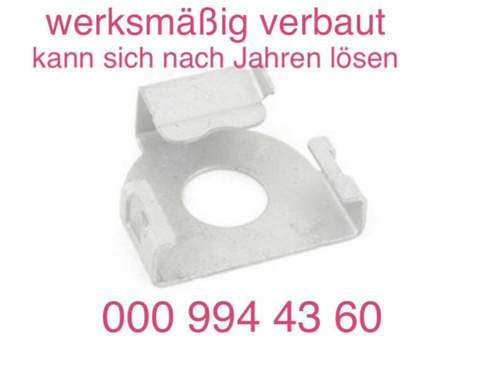

Danke für die Rückmeldung. Bild und Fehler wurden gleich in meiner persönlichen Datenbank gespeichert.

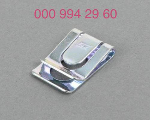

Abschließend noch eine Anmerkung:
Nach einer gerade gemachten Erfahrung würde ich die beim 722.6 verbaute Klammer [000 994 41 60] NICHT MEHR EINBAUEN.
Diese leiert offenbar aus nach so vielen Jahren und kann sich lösen. Wenn sie neu ist sitzt sie stramm drauf - aber nach Jahren hab ich kein Vertrauen mehr in das Ding.
Die vorherige Klammer, die seit dem W111 bis zum W126 millionenfach verbaut war kann sich nicht öffnen und von selbst abfallen. [000 994 29 60]
(Bild)
Clip 000 994 29 60
@Fitzcarraldo1 schrieb am 4. Oktober 2021 um 10:26:15 Uhr:
(Bild)
..,sehr guter Tip! Ich dachte immer, alle meine Autos haben diese „alte“ Klammer. Werde das Teil am W140 und C215 also zeitnah präventiv tauschen. Besten Dank dafür!

Nachtrag:
Sorry, Die Teilnummer war falsch.
Es muß richtig heißen: 000 994 41 60 - statt 000 994 29 60 .

Ich habe gehört das es ein Plastikteil gibt was irgendwann bricht am Wahlhebelmodul oder in der Nähe davon . Ist es das gleiche Problem was hier besprochen wird ?
https://www.ebay.de/.../264524438553?...
Ist das Teil 145 auf der Zeichnung sonst aus Plastik ?
Oder gibt es Plastikteil was im Wahlhebelmodul bricht ?
