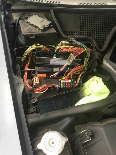

Schau doch erstmal nach dem k40.
Nur Steuergerät einfach tauschen ist nicht, das ist mit dem EZS und das mit den Schlüsseln verheiratet. Wenn das alles komplett.

Nur fürs Nachschauen und den Hauptrelaisblock wechseln schon bei 400 €

zündung auf zwei stellen und hören ob der lüfter vorne an der haube an geht.
wenn ja 99% steuergerät
wenn nicht dann auslesen

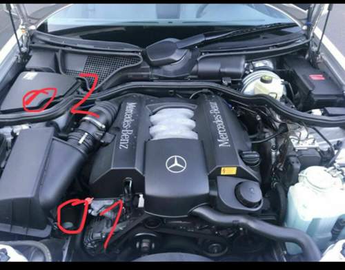

das was du erzählst, deutet auf ein defektes motorsteuergerät hin.
wenn du interesse hast und nicht wieder meinen beitrag überliest
dann kann ich dir sagen wie du ein motorsteuergerät ersetzen kannst!
Sehr gerne würde ich deine Hilfe in Anspruch nehmen.
Vielen Dank
motorhaube öffnen und beifahrerseite den decken für die steuergeräte abschrauben.
sodann: motorsteuergerät ausbauen(im
bild das erste von oben). kein werkzeug nötig.
danach besorgst du dir ein motorsteuergerät mit der selben bezeichnung.
ich war
bei ebay fündig. kostete ca. 40-50€
damit gehst du zu einem steuergerät kloner in deiner nähe. oder guckst im internet nach..
bei mir war es der rezek aus essen. kannst das ganze auch per versand klären.
klonen kostet ca. 200-250.
bau es wieder ein und fahre glücklich weiter.

p.s.: den deckel für motorsteuergeräte immer wieder draufziehen damit kein regenwasser eindringen kann.
viel glück
