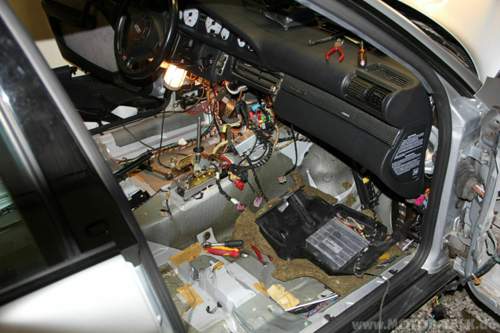

möchte bei meinem AEL gerne die Menoryfunktion nachrüsten mit den automatischen Außenspigel der im R-gang anklappt. Hat jemand sowas schonmal nachgerüstet? Was brauche ich?
Gruß Andre
hallo,
ja man kann auch nur die memoryfuntion der spiegel nachrüsten ohne die sitze.
aber man benötigt fast den kompletten kabelbaum, Steuergerät der spiegel, und die motoreinheit vom rechten außenspiegel dafür. und natürlich auch viel zeit zum zerlegen und einbauen :-)

hallo,
ist ne menge arbeit das nachrüsten ...
benötigst die Außenspiegel für die memoryfunktion ( sind andere als die normalen elektrischen ), die elektrischen sitze für memory Funktion ( sind auch andere als die normalen elektrischen ) die beiden Steuergeräte , die schalteinheit und den kabelbaum dazu.
dann noch mindestens ein ganzes WE zeit und das halbe Auto im inneren vorderbereich + beide türen- verkleidungen muss halb zerlegt werden. (ich hab beim ersten mal nachrüsten 4 tage gebraucht)
dann viel spass ...
gruß krissi

die sitze haben andere e-Motoren ( sind welche mit gebereinheit zum ansteuern der realen Position der sitze ) ähnlich wie die Motoren in den Außenspiegeln bei der memoryfunktion.
leider sind die aufnahmen der Motoren anders , sprich man kann sie nicht 1zu1 tauschen. auch die sitzschiene im Fahrzeug muss geändert werden ==> sorry hatte ich vergessen zu erwähnen.

Ich hab das alles schon mal nachgerüstet aber das man die Sitzschienen vom FHZ ändern muß ist mir neu.
Die Motoren mit Memory haben einen Podi damit die Stellung des Sitzes dem STG genannt werden kann. Das gleiche Prinzip beim Spiegel.
Spiegelsteuergerät unter der Rückbank, Memory Spiegelmotor und Memory Spiegelschalter. Das kann man sicher auch mit einem eigens gebauten Kabelbaum selbst herstellen.
Das würde Lars sicher freuen.
Ich hab ja die E-sitze einmal mit und ohne Memory und konnte vom Sitzgestell kein Unterschied erkennen. Aber möglich das im Detail ein paar Aufnahmen anders sind. Zum andern ist es ja so das man die Memorymotoren eh nicht einzeln und für kleines bekommt.
Da hilft nur komplette Memorysitze kaufen und umbeziehen.
LG
das mit der sitzschine ist nur wenn man von manuellen auf elektrische sitze umbauen will, da ist die mittlere vordere aufnahme anders und die ist nicht geschraubt :-(
die gleitschienen der sitze selbst sind gleich... sprich elektrisch zu memory elektrisch braucht man nichts an den schienen zu verändern.
aufwendig ist es nur wenn man fahrer und beifahrersitz separat mittels memoryschalter umbauen will, sprich jeweils einmal von rechts und links zu schalten haben möchte. hier läuft man recht lange hinter den teilen her.

Habe die Memory-sitze vor einem Jahr nachgerüstet. Es ist alles möglich doch man sollte schon technisches Verständnis und einen Schaltplan vom Wagen haben.
Hier noch ein Bild von dem was auf dich zu kommt.
