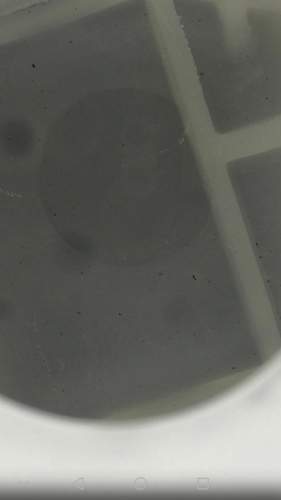

Hallo liebe Gemeinde,
ich habe folgendes Problem:
Ich bekomme immer über GID die Meldung das ich den Kühlmittelstand kontrollieren soll.
Die Anzeige bekomme ich aber nur bzw. erst wenn das Kühlwasser die 105°C überschreitet und das Thermostat den großen Kreislauf öffnet.
Vor 8 Wochen hatte ich ÖL im Ausgleichbehälter. Der erste Verdacht war das die Zylinderkopfdichtung breit ist. Zum Glück ist die aber i.O.
Die Dichtungen im Ölkühler waren defekt bzw. porös und somit der Grund für das verseuchte Kühlmittel.
Der Behälter und der Kreislauf wurden gereinigt und auch ein neuer Sensor wurde im Ausgleichbehälter eingebaut. Neues Kühlmittel drauf fertig.
Ich habe auch schon mehr Kühlmittel als vorgegeben eingefüllt aber die Meldung kommt immer wieder.
Ich bitte euch ..... wer hat noch Tipps oder kann helfen.....
an bei noch 2 Bilder der alte Kühlbrühe

Hab das Kühlsystem mal gespült inkl. LM Kühlerreiniger. Kam gut Dreck raus aber nach ungefähr 6 mal spülen mit klarem Wasser hab ich immer wieder Partikel am Boden des Ausgleichbehälters. Paar schwarze Gummiteilchen? (1x2mm) waren auch dabei. Wat nun? Nochmal 10mal spülen?
Ist das wirklich Gummi?
Wenn ja, kann das nur von einen porösen Schlauch kommen.
Keine Ahnung, die Teilchen sind schwarz, teilweise bis 1mm breit + 2mm lang und hauchdünn. Zerbeißen konnte ich die Dinger auch nicht. Also scheint ziemlich stabiles Zeug zu sein.
Thermostatdichtung bzw Abdichtring drin könnte es sein.... hat auch einer glaube ich geschrieben...
Jo, MD-Liner hatte das geschrieben. Also tausch ich das Ding auch noch aus, wenn ich mit den Bremsen durch bin. Hmpf...
Muss das ein Pierburg sein oder geht auch Wahler, Meyle oder sowas? Meyle hab ich grad für 36€ gesehen.
Schau dir mal die WAPU an, die hat doch auch ein schwarzes Kunststoff Flügelrad, nicht das es sich langsam auflöst. Denn jetzt wo du das Kühlsystem leer hast, würde ich die mal ausbauen und nachschauen.
