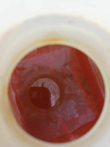

Im Anhang mal Bilder meines Kühlwassers.
Kalk oder Öl, das ist hier die Frage.
könnte der Klassiker Wärmetauscher sein.
Naja, hab grad mal mit nem Lappen da langewischt wo das Wasser steht und hab hellbraune Ablagerungen dran gehabt.
Der X16Xep hat aber kein Öl Wasser Wärmetauscher.
ach, der xep. hmm. dann ist doof.
Mal CO Test machen.
Jo, und nu? Kopfdichtung platt oder was?

wenn es so krass ansteigt wie der schildert und die schwarzen Partikelchen drin sind hätte ich schon CO- Test empfohlen... danach sieht man in Kopfdichtung platt ist und der die Abgase reindrückt, dadurch steigt ja das Wasserstand schon und das Kühlwasser blubbert auch vor sich hin, irgendwann kommt halt Wasser/Wasserdampf ausgeworfen durch den Ventil im Deckel am Behälter
