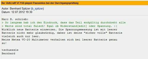

Gerade den alten 9Volt Spannungsblock nochmal ins Meßgerät eingesetzt. Ergebnis langsam steigend bis 14 bzw. 14.7V Spannung. Display genauso hell wie mit der neuen Batt. zuvor. Das Gerät ist erst ein Jahr alt. Vielleicht hat sich da ja was geändert in einem viertel Jahrhundert zweck`s schwacher Batterie. Habe die Stromspannung des alten Blocks gemessen: nur noch 5,9 V Spannung. Also extrem niedrig würd`ich meinen. Was anderes kann ich dir leider auch nicht sagen. Wie gesagt, bin kein Elektro - freak.
Vielen Dank
Nur so als Anstoß:
Bitte nicht falsch verstehen
Unbenannt
Ich würde das Ding zum Verkäufer bringen oder ganz weit weg schmeißen :D
Selbst bei meinem billig Multimeter für 5€ gib es verlässlichere Werte ...
Gruß Henne
Mein gutes altes analoges Multimessgerät braucht keine Batterie für die Strom- und Spannungsmessung :)

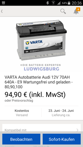

Habe mir gerade eine neue eingebaut. Keine 10 Minuten Sache. Dann noch über vcds dem Steuergerät mitgeteilt, daß eine Neue Batterie verbaut ist und das war's schon.
Habe meine Batterie im Angebot für 71,98 , incl.Versand bekommen. Musst mal in der Bucht schauen.
