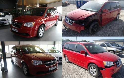

Moin,
Fan bin ich, Besitzer nicht.
Ich hatte mir seinerzeit einige angesehen, insbesondere auch die quasi baugleichen Dodge Grand Caravan, bei denen das Preis-Leistungs-Verhältnis noch besser ist. 😉
Lies mal hier die Beiträge, bitte dringend drauf achten:
97% der in D verfügbaren Routan/ Grand Caravan sind in Litauen aufgemöbelte Leichen.
Eine Auskunft von Carfax ist beim Kauf solcher Fahrzeuge unerlässlich!
Mindestens FIN googeln!
Wenn Du damit leben möchtest, such´ Dir deinen Favoriten mit der geringsten Vorbeschädigung raus.
Motor Antrieb, Räder, Bremsen bekommst Du über den freunlichen Chrysler/ Jeep-Partner versorgt, ggf. jetzt auch Lancia.
Alles was Klein- und Verschleißteile angeht, gibt´s on ebay.
Lediglich Blech dürfte schwierig zu ersetzen sein. 🙁
Wo möchtest Du denn kaufen?
Händler?
Gibt´s nen Link?
Vielen Dank für deine Antwort,
Ich überlege ja auch noch, denn die Ersatzteilversorgung muss schon irgendwie gewährleistet sein.
Hab mir einen rausgesucht:
https://suchen.mobile.de/fahrzeuge/details.html?id=232372171
Da der aber eine BRC-Anlage hat, vermute ich das er aus Osteuropa stammt. Ich habe den Händler angeschrieben, mal schauen was er antwortet.
Der Verkaufsraum bestätigt Deine Annahme.
Definitiv das litauische Vertriebsnetz. 😉
Ich habe die Erfahrung gemacht, dass man die Händler auf den Kopf drauf ansprechen kann:
"Bitte geben Sie mir die FIN durch, ich möchte wissen, wie kaputt der Wagen war. Bin Bereit mich drauf einzulassen, da die Schlosser ihren Job sicher gut können, aber meine Akzeptanz beim Zerstörungsgrad hat Grenzen."
Hat bei Autoland Lahr funktioniert und beim Schweriner, dem Hamburger und dem Hannoveraner auch. 😉
Offene Worte halt.
Den hier hätte ich fast gekauft:
Grand Caravan
Ja da hast du Recht, Autoland-Lahr wäre noch eine Option. Vlt. wird es doch ein Scharan oder ein T5, ich denke da hat man zukünftig weniger Probleme.
Was hätte der Doge gekostet?
