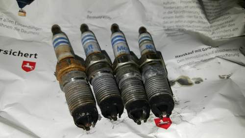

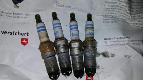

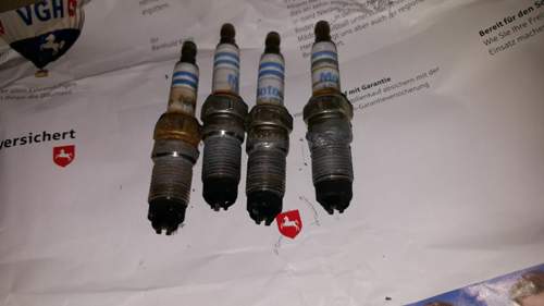

nachdem ich am Sonntag zum ersten Mal von meinem dicken im Stich gelassen wurde (MKL blinkte, Motor ruckelte), musste der Pannendienst ran. Fehler ausgelesen: Fehlzündung Zylinder 4 (Zündkerzen/Zündspule prüfen). Wagen wurde zur Werkstatt abgeschleppt. Da die Werkstatt jedoch knapp 160 für nicht originale Zündkerzen und eine Zündspule haben wollte + Arbeitslohn, habe ich mich entschieden es mal selbst zu machen. Beim Tausch der Kerzen staunte ich heute nicht schlecht, als mir die schwarzen Dinger entgegenkamen.
Laut dem pdf (http://www.motor-talk.de/.../Attachment.html?attachmentId=728120) würde ich das unter Verrußter Zustand einordnen.
Schwiegervater ist der Meinung, dass ich die Injektoren mit Kraftstoff Zusatz mal reinigen sollte. Da ich jedoch bezüglich der Verträglichkeiten bedenken habe, wollte ich erstmal Eure Meinung einholen.
Lohnt es sich den Zusatz auszuprobieren, oder sollte man etwas anderes unternehmen? Kann man überhaupt beim 1.8 SCI "Gemisch und Starteinrichtung richtig einstellen"? Und wenn ja, wohl kaum selbst, sondern nur beim FFH, oder?

der SCI ist schon ein Problematischer Motor. Welches Benzin fährst du? Tausch erstmal die Kerzen ( Motorcraft) und ggf. Zündspule und Kabel.Luftfilter und Benzinfilter ebenfalls.
Sehe ich das richtig ,dass die Kerze rechts auf dem Bild angeschmolzen ist? 😰
Wasser im Kerzenschacht scheint auch ein Problem zu sein ,wenn man sich den ganzen Rost so anguckt.
Die Kerzen sehen alle nicht wirklich gut aus ,und sollten ,wie Reaven schon schrieb ,dringend ersetzt werden.

@Nebiru666 Nein, da hat wohl irgendein Volldepp gefühlt 100g Kupferpaste draufgeschmiert und die Kerze mit gefühlt 200nm angezogen. Ich hatte gestern schon das Gefühl, dass die Kerze in 2 Stücke zerspringt, als ich die rausgeschraubt habe. Merkwürdigerweise ist die Kupferpaste am Zylinder 4 auch ganz feucht. (Evtl durch die vielen Fehlzündungen?) Bezüglich Wasser: Würde ich auch so sehen, jedoch steckt direkt auf den Kerzen die Zündspule und darüber gibts nochmal ne Abdeckung, also Wasser "reinlaufen" kann da wirklich sehr schlecht.

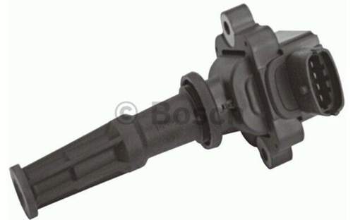

der Luftfilter ist top. Der wird bei Bedarf nur ausgewaschen. Musste mal beim Hersteller nachlesen. Der SCI hat keine Zündkabel? was steckt dann auf den Kerzen? Vll. hat er schon etwas Öl mitverbrannt. Wie siehts denn mit Ölverbrauch und Kühlwasser aus?

@Reaven145 Genau, der SCI hat keine Zündkabel, da steckt sofort die Zündspule drauf. Jeder Zylinder hat dabei eine eigene Zündspule. (Siehe Bild). Kühlwasser und Ölverbrauch hat er bisher auf 4000km keinen.
Hm ,Kupferpaste bzw Alupaste in den Mengen hat an Zündkerzen rein garnichts verloren.
Das kann auch ein Grund mit sein ,warum die Kerzen an der Keramik so verbrannt aussehen ,da sich der Zündfunke der Spule wahrscheinlich über die Paste verteilt hat ,zwischendurch.
Da würde ich in Zukunft ,wenn überhaupt ,auf Keramikpaste zurückgreifen ,die leitet nicht und die Gewinde werden trotzdem geschont.
Haste die Dichtgummis an den Zündspulen schon kontrolliert ,ob da Beschädigungen zu finden sind ,oder Versprödung auftritt?
Dann alles mal absuchen ,ob irgendwo nicht doch Wasser eindringen kann.
Ich würde alles gründlich reinigen ,neue Kerzen ,und in die Zündspulen noch etwas Silikonspray sprühen (Stecker wie Zündkerzenseite).

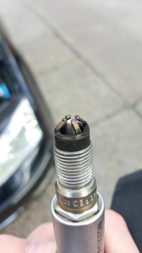

Die Elektroden auf Bild 2 finde ich jetzt zwar nicht soo sauber, aber die Elektrodenspitzen sind auch nicht schwarz, eher grau. Also nicht so schlecht.
Das Rostwasser an der einen Kerze deutet da m.M.n. schon eher auf die Ursache des Problems hin.
@gobang schrieb am 13. November 2015 um 14:11:54 Uhr:

@Nebiru666 Also ich hab auch noch nie Kupferpaste verwendet. Die Dichtgummis habe ich vorhin kontrolliert, da ich das Silikonspray ebenfalls vergessen hatte. Dichtgummis sind ok. Die neuen Kerzen sind seit Donnerstag drinne, den richtigen Drehmoment hatte ich mir auch schon rausgesucht. 🙂 Beim Reinigen und Kontrollieren haben ich auch gleich mal die Kerze 4 aus dem Problemzylinder (Fehlzündung) mal rausgeschraubt. Ging schon viel einfacher raus, als die ehemalige.
@ermüdungsbruch Hab die originalen Ford Motocraft genommen, hab die Erfahrung bereits beim Focus gemacht, dass man lieber originale nehmen sollte, statt NGK oder andere.
Bezüglich der heute rausgedrehten neuen Kerze: Soweit ich das verstehe ist der schwarze Rand normal. Bisher ca 50 km mit den neuen Kerzen gefahren.

@Eugen_2007 schrieb am 14. November 2015 um 11:57:16 Uhr:
Das dass jetzt schwarz ist ,ist damit zu erklären ,dass die Zündkerzen bzw der Brennraum nach 50Km noch nicht auf Temperatur ist.
Wenn da jetzt mal richtig Temperatur dran kommt ,dann sieht das auch aus wie es soll.
Aber ein bisschen schwarzer Ruß ist normal dabei.
