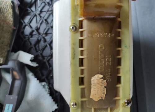

Ich habe mir im November einen V70i gekauft und mir ist heute aufgefallen, das der Fahrzeugteppich nass war. Nachdem ich alles zerlegt hatte, stellte ich fest es ist Kühlwasser. Jetzt habe ich das Fahrzeug 2,5 Stunden laufen lassen mit Heizung auf höchster Stufe... Ergebnis: Kein neues Wasser am Wärmetauscher und es waren auch keinerlei Spuren zu sehen. Kühlwasser habe ich auf 4.000km kein bisschen verloren. Denkt ihr vielleicht wie ich, das der mal getauscht wurde und einfach nicht trocken gemacht wurde?

Wenn's zwischen dem Bodenblech und dem Schaumstoff schon feucht und schmierig ist, dann wirds jedenfalls Zeit für den Heizungskühlerwechsel.
Leider ist die dicke, wasserdichte Schicht an der Oberseite der Schaumstoffdämmung meist schon rissig, da wo die Fahrerfüße stehen, und so saugt sich der direkt darunterliegende Schaumstoff trotz dieser Schicht voll..
Ausbauen des Teppichs und Rausschneiden der Schaumstoffdämmung und gründliches Auswaschen und Trocknen derselben ist dann auch indiziert - Ein Riesenspaß! 😁
Für den Drucktest ("Abdrücken" des Kühlkreislaufs) braucht man eigentlich nur einen passenden Schraubdeckel in den man ein Loch bohrt, ein Felgenventil reinsteckt und eine Fahrradpumpe anschließt.
(Alte VW-Bremsflüssigkeitsdeckel der 80er/90er passen beispielsweise..)

ich habe wohl auch eine "Wärmetauschersituation" .. unter der Fussmatte leichtes auskristallisieren von Borax , süsslicher Geruch, fleckiges Zeiungspapier über nacht.
ich habe noch nichts entfernt und gecheckt.
vorab würde ich gerne wissen, welcher Hersteller für den Ersatzwärmetauscher empfehenswert ist, bevor ich mich an die Arbeit mache.
ich schwanke zwischen Mahle/Behr und Nissens
was meint ihr ?

Moin @Excysyr
habe den Wechsel des Wärmetauschers Mitte April durchgeführt. Einige befreundete P80-Enthusiasten hier aus dem Forum empfahlen mir den Hersteller Nissens.
Da ich es sonst schon als mein Hobby bezeichnen würde, unnötigerweise Unsummen an Skandix zu überweisen, habe ich diesmal einfach über eine andere Internetquelle, ohne skandix'schen Apothekenpreis, bestellt, kostete etwas mehr als 60€.
Den Einbau habe selbst ich, als laienhafter Laie, hinbekommen. Ein wenig komplizierter war es bei mir, da noch ein originaler Verstärker auf der beim 850 vorgesehenen Position verbaut war/ist.
Offensichtlich war mein defekter Wärmetauscher übrigens noch aus dem Baujahr des nun wieder reparierten Wintervolvos: 1995. Finde es geradezu erschreckend, dass nach noch nicht einmal 30 Jahren und gerade einmal 482.000km solch ein Bauteil defekt ist....schöne neue Wegwerfgesellschaft.
Während der ersten Fahrten konnte man einen leicht chemischen Geruch registrieren, einige Mitfahrende teilten mir mit, es würde wie in einem Neuwagen riechen, das gibt sich jedoch nach einigen Fahrten.

Danke für den Post - hab den Nissens bestellt.
