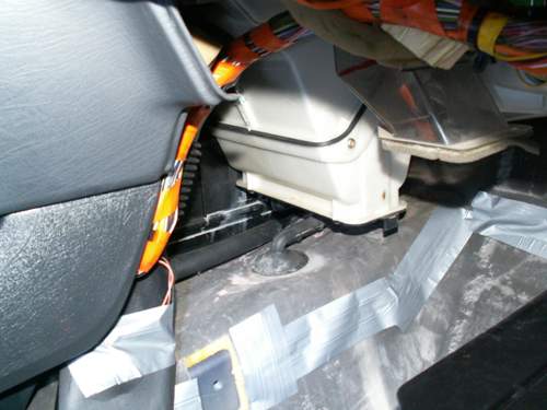

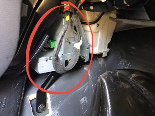

Moin Leute,
Das man den Wärmetauscher beim ausbauen nach hinten und zur Beifahrerseite hin rauszieht, weiß ich. Jedoch ist bei meinem V70 ein Teil, sagen wir mal im Weg und ich weiß leider nicht wozu dieses gehört😕 . Ist es eventuell ein Teil der Zeitschaltuhr (Standheizung)? Ich frage mich wie ich dieses Teil ausbauen kann und ob dies überhaupt ohne Probleme möglich ist.

Das dürfte der Halter für einen Radioverstärker bzw. ein Dolby-Weiche oder ähnliches sein. Den solltest du dann vorher ebenfalls abbauen
Das würde natürlich Sinn machen.
Ich meine es muss sowieso raus für den WT Wechsel.
Mich hat’s nur gewundert weil ich das Ding bei keiner Anleitung oder anderen V70/850er gesehen hatte.

Hi, wie sieht das Ding von der Fahrerseite aus ? Sind noch weitere Steckverbinder/Kabel (ausser dem hier sichtbarem Grünen) vorhanden - evtl. auch Rohrleitungen ? Wohin führen diese Kabel ca. ?
Ist dieses Blechgehäuse ringsrum geschlossen, od. gibt es quasi Lüftungsschlitze bzw. grössere Öffnungen ?

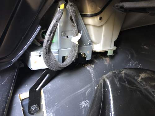

Ich schicke nachher mal Fotos wie es von der Fahrerseite aussieht, wenn ich wieder zu Hause bin.

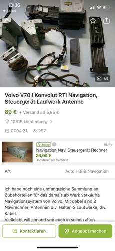

@BLACKkartoffel das ist der Navi Rechner für das RTI, wo sich der aufklappbare Monitor mittig auf dem Armaturenbrett befindet.
Um genau zu sein in der älteren Version bis ca Mitte Mj 99, danach ist der Rechner kompakter.
Richtig @ProfiAmateur das fiel mir auch noch wieder ein.
So oder so @BLACKkartoffel das muß wohl einmal ab sonst wird das nix mit dem WT 🙂
Jo ihr habt recht.
Dann weiß ich jetzt wenigstens was ich da ausbaue 😁

Aber für den WT Wechsel reicht denke ich die Einheit rauszunehmen und alle Stecker zu entfernen.
Jupp. Nur wieder einbauen,gelle 😁
