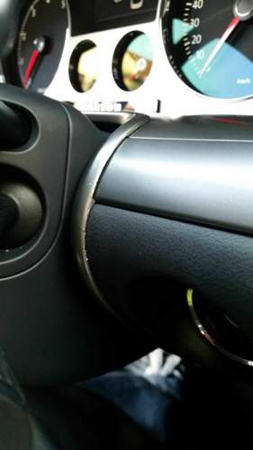

Mein erste schlechte Erfahrung war beim Wechsel des Kombiinstruments... Wegen defekten Warnsummer.
Hab drauf gewartet und wurde gesagt es sei fertig.
Soweit so gut, bin nach Hause habe nochmal alles angeschaut und dann das.
Haben versucht die Abdeckung über das Lenkrad mit nen Schraubendreher abzuheben, und was ist passiert alles verkratzt und verbogen.
Ich Bilder gemacht und reklamiert. Wurde auch ersetzt..

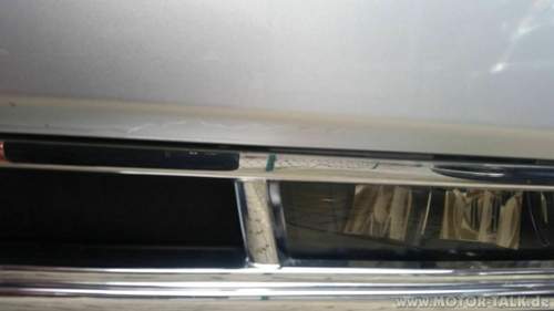

Mir wurde dann die Stoßstange gezeigt... Hier alles wieder in Ordnung... Ok begutachtet und von vorne alles weg...
Ich fahre nach Hause und dachte schau nochmal in Ruhe nach... Und was sehe ich da, die Kante über die Nebler mega Rotznasen vom Klarlack...
Ey das kann doch nicht war sein...wieder Fotos gemacht und reklamiert....
Jetz warte ich ab.. Wann ich wieder hin muss zur Beseitigung... Schon das dritte mal völlig Pfusch...

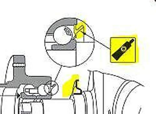

Hier dringt gerne Schmutz ein und zerstört die Lauffläche der Kugeln. Ggf. kann man das Lager retten. Von SKF müsste man sich dann folgende Teile besorgen:
1 * SKF04082 Abdeckblech Staubschutz Radlager
4 * SKF06364 Schrauben
1 * SKF06280 Schraube
Im Regelfall wird aber komplett getauscht (SKF VKBA 6546)
Nur, der Radlagersatz ist ohne Nabe. Muss also ausgepresst werden.
Bin mir nicht ganz sicher, ob VW den kompletten Hub als Ersatzteil hat. Teile-Nr. bei VW ist 3D0498607B und kostet gut 213,- €, Schrauben kommen extra.
Zudem müssen bei Demontage die Schrauben des Bremssattelhalters ersetzt werden.
Bei VW muss man mit ca. 450,- € pro Lagerwechsel rechnen.

Oh mann...das sind genau die Bilder, welche man nicht im Kopf haben will, wenn man wieder vom Hof rollt... Unfassbar.
Ja vorallem das 3. Mal schon... Gerade da muss man doch extra nochmal alles nachschauen...
Und der Lack... Das muss doch der Lackierer gesehen haben....

Alleine schon die Dreistigkeit diese total verkratzte Blende (Bild 2) wieder zu montieren, ist an Frechheit kaum zu überbieten.
Jedem passieren im Arbeitsleben Fehler, das ist menschlich und normal, aber dies so einfach zu vertuschen und den Kunden somit als richtig dämlich dahinzustellen geht gar nicht.
Was glaubte denn der Monteur als er das wieder drangebaut hat, " Merkt eh keine Sau und wenn doch dann war ich das nicht sondern das war schon so"? Wer Fehler macht muß auch dafür gerade stehen. Alles andere bringt nur Ärger.
Über solchen Pfusch mit anschliessendem Vertuschungsversuch könnte ich mich auch bis aufs Blut aufregen. Einfach selbstständig und selbstverständlich die Wahrheit sagen und man reagiert ganz anders. Positiver Nebeneffekt: Man hat trotz gemachter Fehler einfach mehr Vertrauen in die Werkstatt und würde sie sogar nochmals besuchen. So aber hat man nur einen dicken Hals, fährt da nie wieder hin und würde sie auch niemandem empfehlen.
