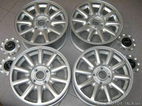

Hallo alle miteinander,
da meine Speedlines Felgen mit den Jahren recht unansehnlich geworden sind (Klarlack platzt ab, Borsteinkontakte etc) habe ich mich entschieden sie diesen Winter mal "frisch" zu machen...
Sie werden komplett gereinigt , bordsteinschäden werden "gedremelt und gespachtelt" und der alte lack geht runter.
Anbei habe ich mal eine Bildergalerie um das vorab Ergebnis (5Deckel sind lackiert...einer zur reserve und eine Felge ist soweit fertig ... nur klarlack muss noch drauf)
Plan ist , sie schwarz zu lackieren und einen Roten kranz hinzuzufügen (bei diesem bin ich mir noch nicht sicher... evtl auch ein 2,8E und ein V6 gegenüberliegend in weiss)
Was meint ihr , was würde besser aussehen
hier die Bilder
P.S. Ich hoffe ich bin hier richtig,ansonsten bitte verschieben.
MfG Christian

Also ich habe meine Felgen auch schwarz "lackiert" und hatte zunächst das Gleiche
vor wie du, wollte auch noch nen roten Rand hinzufügen. Weil es aber meine Felgen
für den Winter sind, habe ich mich anders entschieden. Nach ca. 3 Studen Handschleifen
mit 200er Körnung hab ich die Dinger einfach Sprühdose schwarz matt gemacht, und
siehe da : soo schlecht siehts garnicht aus (siehe Bilder) :
Ich werde aber trotzdem im Sommer weiterhin die "alten" Speedline Felgen fahren,
weil ich diese doch noch schöner finde und sie original aufs Auto gehören...

Ich hätte es seinerzeit so gemacht, dass ich den Rand mit Tesakrepp-glatt abgeklebt hätte. einen Holzklotz von innen in der Zentrierbohrung geklemmt. Exakte Mitte ermittelt, dort mit nem Zirkel eingestochen (oder Faden mit Bleistift) und zwei Radien angezeichnet. vorsichtig mit nem Skalpell den "Stripe" ausgeschnitten udn dann mit der Dose lackiert.

Und zum Kranz : Den werde ich nicht draufmachen , dafür aber ein Rotes Dezentes V6 auf den Aussenring eins auf 12 und eins auf 6 Uhr

Derzeit stellt sich mir die Problematik dar , das ich nichts gescheites finde als "Schablone "
Ich besitze eine Rolle Rapgard Folie (die Folie womit Autos beim Transport mit der Bahn etc abgeklebt werden) , dort könnte ich das V6 ausschneiden...

so , erste Felge ist trocken und sieht meiner Meinung nach recht gut aus (die kleinen "unwuchten vom kranz sind bereits behoben worden)
http://www.abload.de/gallery.php?key=tAw0yjZH <-- neue Bilder in der Galerie
Ehrliche Meinung.....?
Ich hoffe, dass die "grisseligkeit" von der Kamera ist.
Ansonsten wäre es mein Fall so nicht..... Trotzdem REspekt für Deine Mühe.. Vg- Andreas
also diese erscheining , das es wirkt wie ein Kirmes Autoscooter-lack (diese Glitzerpunkte) liegt an der kombi kamera und blitz. 😉
