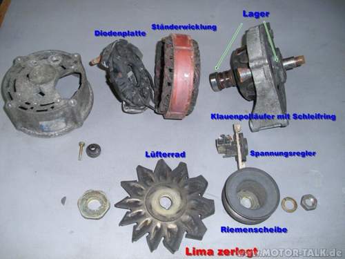

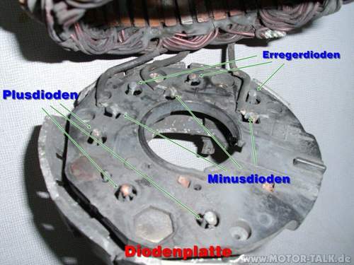

Eine Drehstromlichtmaschine hat 9 Dioden (3 x Plus, 3 x Minus und 3 x Erregerdioden) Die sind auf einer Platine verlötet, und lassen sich schwer auslöten. Dazu muß die Lima ausgebaut und zerlegt werden. Ich hatte mal eine 50 € Ebay Lima (Hersteller ???) verbaut. Die wurde glühend heiß und nach paar Monaten Exitus.
Th
Foto : BOSCH Lima
3-lima-zerlegt
5-diodenplatte
die gleichrichter dioden sitzen in der Lima es sin 6 stück und wenn eine kaputt ist dann kommen nur noch bei vollem licht 12V oder weniger raus. wenn du den regler wechselst dann schau mal rein in das loch wenn an der schwarzen platte in der mitte eine verschmelzung des kunststoff zu sehen ist dann kann die dioden platte nen schuß haben. in dem kunststoff ist ein wiederstand eingegossen der sich bei überlastung stark erhitzt und durchbrennt. wenn das vorliegt dann ist die Lima zu erneuern und der fehler zu suchen. welche hast du drin? mit einem dicken rotem kabel oder noch mit zwei rote kabel und kompacktstecker am rücken?
Th
Foto : BOSCH Lima
