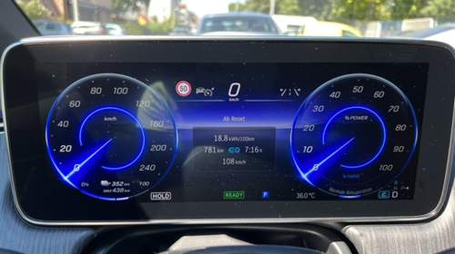

So die 2. fahrt nach Zagreb haben wir heute Nacht auch rum gebracht. Fahrprofil eigentlich wie beim letzen Mal auch nur mit weniger Verkehr somit konstanter meine Höchstgeschwindigkeiten um die 150 km/h. .
Nur Österreich war fast durchgängig 110, da nachts nur so schnell erlaubt.
Etwas kälter da nachts, zwischen 13-20 grad.
Voll bepackt zu 5 dieses Mal.
Der EQE hatte diesmal ein bisschen eine andere Taktik, ich sollte in Golling (kam mit 13% an) auf knapp 80% laden und dann durch fahren. Da mein kleinster nochmal auf Toilette musste sondes dann sogar 90% geworden.
Mit 23% hätte ich dann in Zagreb ankommen sollen.
Ich hab aber 50km vor Zagreb nochmal auf 80% geladen da dort an ionity für 29 Cent am günstigsten und auch am schnellsten.
In 2-3 Tagen geht es dann weiter ans Meer.
Achso das wichtigste 18.8 kw/h Durchschnitt.
Ps: das Bild hab ich erst heut Mittag gemacht deswegen die Temperatur…

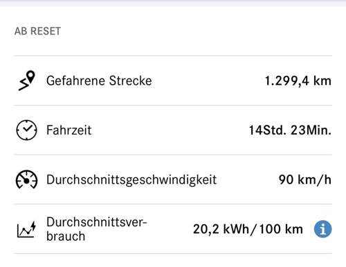

Hallo Freunde,
was soll ich euch sagen außer Langstrecke mit dem EQE ist einfach sagenhaft.
Dieses Mal sind wir ja noch weiter in den Süden in die Nähe von Makarska gefahren. Auf dem hin weg war es in 3 Etappen, 3 Tage in Zagreb, 3 bei Zadar und dann ganz runter.
Zurück bin ich auf einmal durchgefahren, 1300km mit ca 80% los und 3x geladen bis nachhause.
Von Zagreb aus runterwärts wird es mit dem Schnellladenetz etwas löchriger aber dank der hohen Reichweite null Problemo.
Auf der hinfahrt hatte ich an der ionity Station das Problem das 2 von 4 Ladesäulen nur 30kw abgegeben haben. An der 3. ging’s dann gleich mit 170 los.
Hab das dann gemeldet telefonisch und bis jetzt haben sie mir für die Ladung nichts berechnet.
In Split(dugopolje) wollte eine 160 kw Säule (Anbieter weiß ich nicht mehr, war an nem Lidl) nicht starten. Ich hätte die zum Glück aber auch nicht gebraucht wollte nur weil ich da eh war schnell nachladen.
Auch meine Frau die vorher echt bedenken hatte sagt das es super war und kein schiss mehr hätte.
Die ladestopps waren mit den Kindern auch nie zu lang so das es nervig wäre.
Also mir kann keiner mehr sagen das Elektro nicht Langstrecken tauglich ist zumindest was die EU angeht.
Nur leider sind die Reichweiten starken Autos eben noch zu teuer das es für viele daran scheitern wird.
Wobei die Fahrtkosten an sich dank ionity Paket (29 Cent kw/h) deutlich günstiger zum Verbrenner sind.
Profil war wie damals auch, in der Regel 150 km/h rum
Österreich diesmal weil tags über 130 größtenteils und Deutschland dann auch recht viel 160-170 km/h.
Grüsse Kris
Verbrauch
