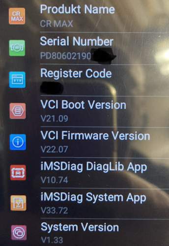

So, als Update wurde mir nur die iMSDiag DiagLib App, V10.74 angeboten. Das bringt keine Unterstützung für ein Endoskop. MMn. würde das eher ein Update der iMSDiag System App bringen. Aktuell ist da bei mir die V33.72 drauf.
@Blubber-AWD, vllt. kannst Du hier mal einen Screenshot von dem neuen Menüeintrag einstellen. Danke.

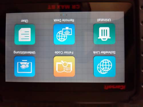

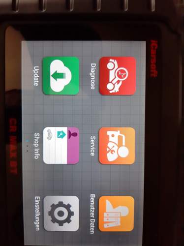

Bilder vom CR Max BT. Ok, der neue Eintrag heißt "Videoskop", nicht "Endoskop". Vielleicht habe ich das falsch verstanden.
Die MSDiag System App ist v10.23, die DiagLib App v10.18.
Edit: Sorry, keine Ahnung, weshalb die Bilder verkehrt herum stehen...
