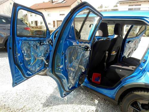

So, ich habe das gute Wetter vor Ostern genutzt und noch die letzten wichtigen Modifikationen vor dem Einmotten durchgeführt. Damit das etwas übersichtlich bleibt, splitte ich's auf mehrere Beiträge. Mal sehen, ob ich noch alles zusammenbekomme 😁
Zuerst sei da mal die Türdämmung zu nennen. Den Ausbau der Türverkleidungen hatten wir ja schon beim Umrüsten der farbigen Türgriffe, das beschreibe ich nicht nochmal... bis auf die sehr störrischen Fensterheber-Stecker war die Sache auch alleine lösbar, aber gleichzeitig TVK halten und den eFH abschrauben (ich hab es nicht geschafft, den einfach auszustecken!!!) war dann doch etwas kompliziert.
Ab dann ist die Sache im Prinzip ganz einfach: man nimmt Alubutyl (in Platten oder von der Rolle, wie man will; ich hatte vom letzten Einbau 2015 noch beides über und habe daher diesmal nur meine Reste verheizt 🙂) und klatscht es auf die Flächen. Es musste ja kein Profieinbau werden - nur die großen lautsprechernahem Flächen zu stabilisieren, sollte einen jetzt auch die wenigen Lieder, die diese bisher angeregt haben, besser genießen lassen. Außerdem kostet das alles wieder Gewicht.
Ich habe mich entschlossen, das billige, aber besser formbare Reckhorn-Zeug (blau) auf die Verkleidungen zu pappen. Der Rest von der Rolle reichte genau für beide vorderen; was ich wegschneiden musste, wurde anderswo wieder eingefügt. Keine Reste 🙂 Der vorherige Verschnitt vom letzten Einbau reichte grade so für die hinteren... nun hab ich wirklich nix mehr im Lager 😉
Die Sinuslive-Platten, 3 hatte ich noch, sind an die Türbleche gekommen. Vorne passten sie nach Demontage des Türöffners und dessen Seilen gerade durch den großen Ausschnitt, und von dort unter die Seitenaufprallverstärkung geschoben, bis fast vorne zur Kabeldurchführung. Ich hatte das stabilere Material hier verbaut, weil es da keine große Formung braucht; es hat sich aber auch leichter mit 2 Händen einschieben lassen! Das Reckhorn hätte sich hier selbst wieder verbogen und wäre mir quasi in die Türe gefallen, anstatt mit einer Hand ganz außen gehalten zu werden und mit der anderen dann vorn empfangen und eingefädelt zu werden.
Einen Audiotest habe ich bisher nicht durchgeführt, aber mechanisch gibt's nichts zu bemängeln, die Türpappen ließen sich problemlos wieder montieren. Nur unten am Flaschenhalter steht die Verkleidung etwas weiter raus (die hatte zuvor schon Kontakt dort, daher das Stückchen Schaumstoff ab Werk!). Die Clips sind aber alle drin - von daher okay.
Morgen geht's dann weiter - denn wenn wir die Verkleidungen schon mal ab haben... 😉
Türen vorher
Tür vorn vorher
Tür hinten vorher
