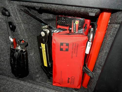

Ich bin trotzdem froh, dass so wenig reicht. Wenn ich an meine anderen Autos denke... (OK, teilweise ist das Zeug da nur zentralisiert - der Räderzentrierdorn könnte zum Ersatzrad und Sicherungsabzieher wie Sicherungen in den Sicherungskasten...)
Dscn9335-bordwerkzeug
Dscn1715-bordwerkzeug-extended

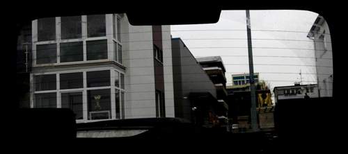

@_RGTech schrieb am 28. November 2020 um 00:39:38 Uhr:
Dafür habe ich mich mal mit Ersatzwischerblättern auseinandergesetzt. Ich habe gern Ersatz da, für den Ernstfall.
beim Heck, da empfehlen sie den H306 mit 300mm. Das Original ist mit seinen 310mm schon recht winzig und hinterlässt viel Rand. Hier gibt's aber leider keine übliche Bügelbefestigung, sondern "Rock Lock 3" - da ist die Auswahl etwas geringer und Flachbalkenwischer scheint's gleich gar nicht zu geben... Also kommt beim nächsten Tausch das Modell H410 ran. 400mm lassen oben wie unten immernoch >3 cm Luft. Aber 420mm oder 425mm scheint mit dem komischen Haken auch nicht zu kriegen zu sein, dann ist das immerhin schon mal ein Schritt nach vorn.
Ja, es ist besser. Die gewischte Fläche ist nun teilweise größer als das Sichtfeld von innen, d.h. man hat oben randlosen Durchblick. Seitlich ist auch mehr frei. So war's gewünscht.
Für mich ein Beitrag zu aktiver Sicherheit...
Dscn1683
Dscn1689b

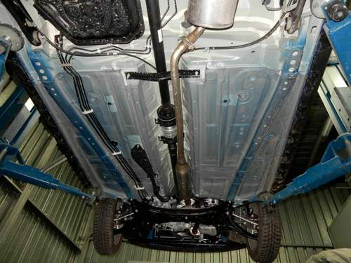

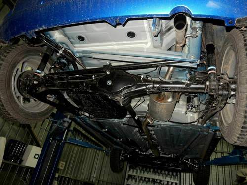

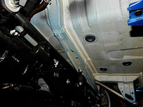

So. Nun habe ich für ca. 200€ (circa? Ja, die Rechnung hab ich noch nicht 😁) eine Unterbodenversiegelung mit transparentem Wachs machen lassen. Ab Werk ist da SEHR wenig vorhanden und man muss die braune Pest ja nicht rausfordern. Ich will ja jetzt mindestens bis 2028 (H-Kennzeichen des Frühjahr-, Sommer- und Herbst-Fahrzeugs) Ruhe haben 🙂
Und bei der Antenne wurden 3 der O-Ringe gegen "Dichtung 3/8" für Flexschlaug" getauscht. Sieht nun auch versöhnlicher aus.

Habe ich auch im Mai bei meinen Vitara machen lassen (4 Wochen nach Kauf der Fahrzeugs).
Habe 180€ bezahlt. Ist zwar kein Kleingeld aber für die Arbeit , vollkommen richtig. Es muss ja erst eine Unterboden Wäsche gemacht werden (nicht schön für die Person) ,dann ein 1/2-3/4 Tag trocknen. Danach die Behandlung (noch schlimmer für die Person) und wieder trocken lassen . Es wurde auch die Türen und Heckklappe bearbeitet.
Da ich den Mechaniker kenne hab ich dem 10€ gegeben und der hat sich richtig ausgetobt.
Der Chef meinte auch "kannst schon mal H Kennzeichen beantragen".

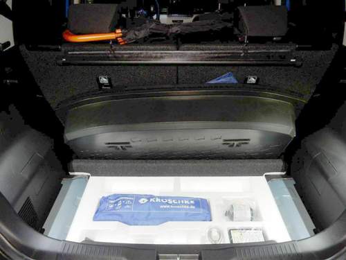

So. Über die Feiertags gab's wieder Nachschlag. Da hätten wir einmal eine geänderte Befestigung meines Heckrollos - das mit dem Klett war suboptimal, aber der Plan B (Winkel) war ja eigentlich eh der ursprüngliche 😁
Dazu kam eine neue Bodenplatte für den Kofferraum-Organizer. Im Original ist der nur mit 40kg (verteilt) belastbar, jetzt isses etwas mehr 🙂 Dazu wurde eine 1m breite Holz-Restplatte aus dem Anhängerbau verwendet, und ein Schiebetürgriff (Muldengriff) eingearbeitet. Auch wenn das Teil nicht gleich super sexy aussehen mag (wir haben uns besonders auf der Unterseite nicht die größte Mühe gegeben), es ist erstens saurobust (ich habe die geriffelte Seite oben), und zweitens ohnehin von der Gummimatte verdeckt.
Und wozu das alles? Nun, dafür gibt's die letzten beiden Bilder 😉

@_RGTech schrieb am 26. Dezember 2020 um 21:35:37 Uhr:
Deine neue Platte mag stabiler sein, aber sind es auch die Bodenträger in den Kofferraumseitenverkleidungen...?
Da ist nur die Kunststoffwanne des Kofferraum-Organizers. Der kann im Prinzip nirgends hin zum einknicken.
Hier sieht man das Teil mal von außen/unten:
Orga orga
Ah, ok, dann ist ja alles super. Beim Vitara LY sind da nämlich seitliche Trageprofile, die man nicht maßlos belasten darf.
