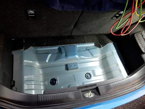

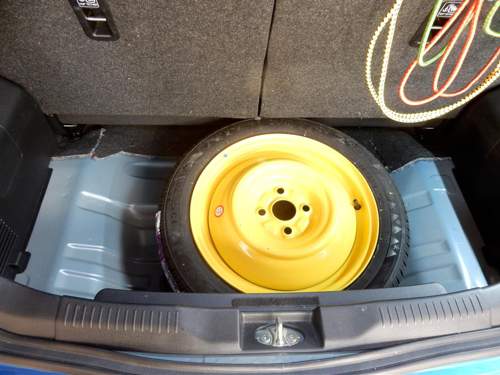

Mal im Ernst, ich kriege schon das gezeigte Notrad nur schwer in die Mulde. Das originale 16"-Rad hat doch um einiges mehr Durchmesser. Hast du den Kofferraum ausgedengelt, oder wie geht das?
ich schaue nochmal genau hin und mache ggf. fotos.

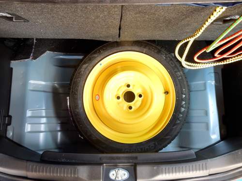

SO sieht das bei mir hinten aus. winterrad mit etwas werkzeug in der reservemulde.
die sitze können nicht weiter zurück als der rechte bzw. als auf dem 2. bild (mulde offen)

ps: ich wüsste jetzt nicht, wie das reserverad die sitze behindert.
...Okay.

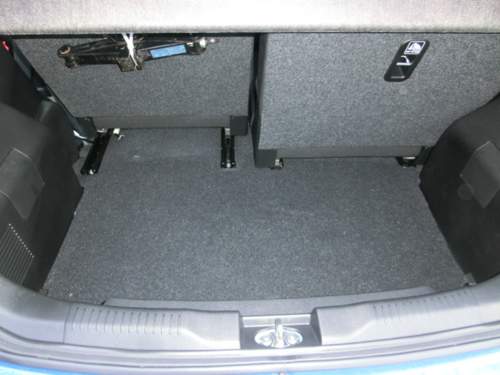

Jetzt kenne ich auch den Unterschied Front- vs. Allradantrieb aus Sicht der Ladeluke. Wieder was gelernt.
ICH kann das so nicht machen und bin daher auf das Notrad angewiesen...

Hier mal Vergleichsbilder von der Reserveradwanne beim Allradler. Da ist leider nicht so viel Platz wie bein Frontkratzer. (Und eine Lackschutzfolie braucht es da auch noch, hrm.)

Im Ignis 2WD passt das 15 zoll Notrad vom Swift NZ (2010-2014! Ab 2015 nur noch die Luftpumpe drin).
Dass dies nicht so ganz in den Allgrip passt ist natürlich unschön, aber mit etwas Phantasie und Bastelei (genau dein Ding) wird´s schon was. :-)
