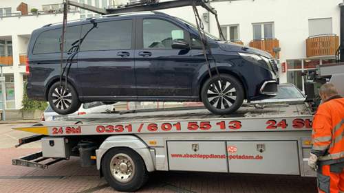

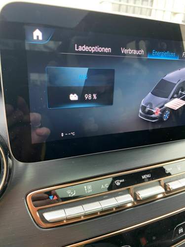

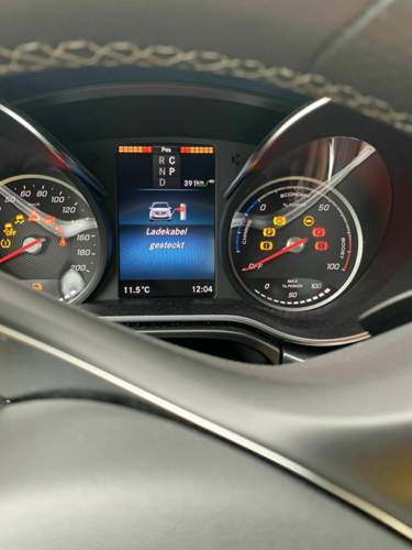

1. Panne mit dem EQV. Ich hatte den Bus zu Hause am Lader und bin gerade in den Ort gefahren zur Bank. Wollte gerade wieder starten und bekomme die Fehlermeldung (siehe Bild), dass ein Ladekabel gesteckt ist und sich das Auto damit nicht starten lässt. Ein Kabel ist natürlich nicht gesteckt (siehe auch MBUX). Ich warte jetzt auf Mercedes. Das Autohaus, welches gerade Pannenbereitschaft hat, darf aber den EQV nicht reparieren und muss den Bus am Montag dann zu einem anderen Mercedes Autohaus in Potsdam bringen. Ich bin gespannt, wie sich der Fall entwickelt. Ich liebe das Auto aber ein Auto muss für mich funktionieren und ich bin davor 20 Jahre BMW gefahren ohne eine einzige Panne.

Wg. der Pannen- Anfälligkeit meines GLE habe ich meinen EQV nur gemietet. Traue Mercedes nicht mehr viel zu.
Drücke Dir die Daumen!
@Tom94s schrieb am 6. November 2021 um 12:14:28 Uhr:
EQV verweigert den Dienst
Gibts beim EQV keine Möglichkeit das System zu resetten? Inzwischen nähern sich die BEV's ja von der Verhaltensweise modernen Handy's an. Wie gut/schlecht das ist, darf jeder selber bewerten. 😉
Ich bin auch gespannt was die Korrektur dieses Problems ist. @Tom94s wird ja sicher ein Kabel reingesteckt haben und wieder rausgezogen haben....
@Concorde1980 schrieb am 8. November 2021 um 12:59:45 Uhr:
Klar mehrfach aber das System meldete ja unterschiedliche Zustände. Das MBUX hat ja angezeigt, dass kein Stecker „plugged“ ist. Ich wette, dass man bei Tesla (falls solche Probleme vorkommen), dass System remote resetten kann.
Ist das Auto jetzt bei Mercedes?
@Concorde1980 schrieb am 8. November 2021 um 13:23:22 Uhr:
Ja seit Samstag. Bisher hat sich aber keiner gemeldet oder das Auto überhaupt berührt. Ich bekomme über die App ja ansonsten eine Notiz. Generell bei Mercedes keine gute Customer Experience - viele Fehler schon vor der Auslieferung des Wagens und jetzt diese Panne. Als Ersatzwagen habe ich einen Vito bekommen - tausche 100k+€ EQV gegen ein Fahrzeug für Handwerker. Ich habe da ein anderes Verständnis glaube ich und dem wird Mercedes bisher nicht gerecht.
