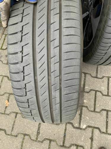

Heute wurden die Winterreifen auf unseren EQV gezogen. Unser Reifendienst meinte, dass die Sommerreifen der Vorderachse max noch 2000-3000km vertragen. Wir sind bisher nur 9500km damit gefahren. Die Abnutzung zeigt einen starken Verschleiß an der Innenseite der Lauffläche. Laut Reifendienst ist Mercedes das Problem bekannt und betrifft nicht nur den EQV, sondern auch die normalen V Klassen. Gleichzeitig ist wohl der empfohlene Reifendruck von 2,6bar fuer die Sommerräder zu niedrig für das Fahrzeug…speziell für den EQV und dessen Masse. Habt ihr ähnliche Erfahrungen? Ich bin gespannt, was Mercedes dazu sagt.
Ich weiß jetzt nicht, wie sehr die Reifen abgefahren waren, aber die 2,6 bar sind mir auch zu wenig. Fühle mich mit 2,8-3 wohler

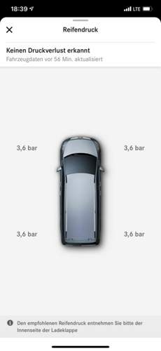

Also mein Reifendienst hat heute die Winterreifen auf 3,5 bzw laut Mercedes Me auf 3,6 bar befüllt. Der Chef des Reifendienstes fährt seine V Klasse auch mit >3 bar.

Sehr interessant! Danke! Mein EQV hat ab Werk 3 bar Reifendruck, werde demnächst auch die Winterräder montieren lassen und dies diskutieren.
Ich kenn das von der normalen V-Klasse (wir hatten einen 250d 4matic). Erhöhen des Luftdrucks hat bei uns geholfen. Allerdings war die Abnutzung nicht ganz so schlimm. Unsere Reifen waren so nach knapp 20'km durch. Am Ende sind wir mit 3.1 bar gefahren (245er auf 19"). Das war ein annehmbarer Kompromiss aus Verschleiß und Komfort.
Bei uns „bügelt“ im EQV hoffentlich die Airmatic den Komfort wieder gerade trotz höherem Reifendruck.
Der EQV hat im Vergleich zur normalen V Klasse ja auch noch den Antrieb vorne. Das ist der Lebensdauer der Reifen vorne nicht zuträglich. Normalerweise gibt es bei der V Klasse Probleme an der Flanke, dagegen hilft mehr Druck.
