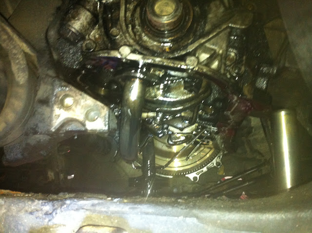

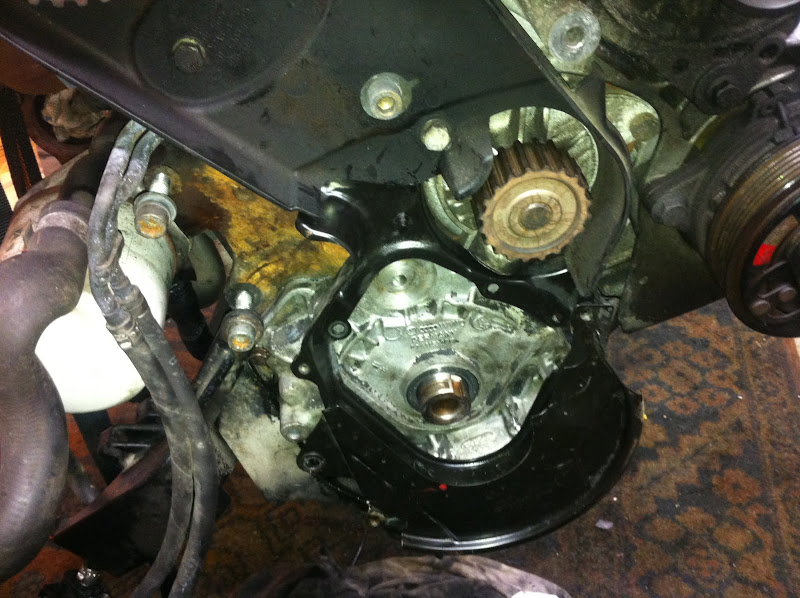

der Lenker hat auch das Traggelenk mit drin, ja - das ist eine Einheit.
Die Sache mit dem ÖL ist beim TDI recht klar und normal.

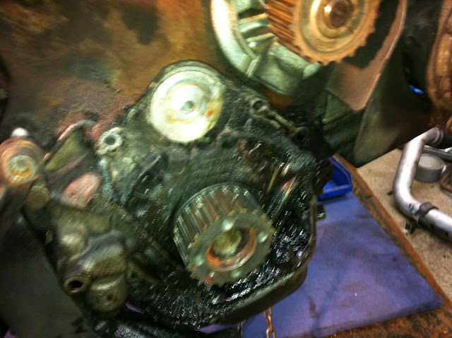

Der TDI hat normal Undichtigkeit an der ÖLPumpe und Ölwanne - beides sollte man DRINGEND alle 100000km(120000) beim Zahnriemenservice mitmachen. Es ist eine DRECKSARBEIT - und ist nicht gerade billig. Die Dichtungen auch ganz dringend zusätzlich mit Dichtmittel einschmieren - sonst ist das gleich wieder undicht...
So sieht es meist um die Ölpumpe aus --> http://goo.gl/MlsLX - muss natürlich der Zahnriemen, Schwingungsdämpfer und alles dazu raus - auch die Ölwanne muss dazu sowieso ab, da ist der Ölschnorchel verschraubt. Dazu muss der Hilfsrahmen getrennt werden, sonst geht der Dreck nicht raus --> http://goo.gl/R3FOU
Oring vom Schnorchel und Simmerring der KW nicht vergessen - dann ist auch wieder sauber --> http://goo.gl/GW9Cw
Echt eine doofe Arbeit, im Zusammenhang aber mit dem Zahnriemen gehts, kostet aber fast mehr an Zeit als der ZR selbst. Die zwei Schrauben zw. Getriebe und Motor nicht vergessen (wie ich beim ersten mal) - dann darfst den Zahnriemen wieder auflegen um die zu finden...
Im Endeffekt würde ich es aber über kurz oder lang sauber machen, das ÖL greift dir sonst die ganzen Gummis an - Querlenker, Motorhalterung und ggfls. sogar den Zahnriemen wenn der Ölig ist (dann ist aber höchste Eisenbahn).
So ein Zahnriemenservice kostet lt. Angaben einiger User im forum 1400-1600€ - das ist natürlich eine Ansage - DA wird dann gerne gespart...
PS: NUR für TÜV auf die Schnelle reicht uu. auch erstmal eine Dose Bremsenreiniger...
PPS: FAST besser wäre ein Schaden z.B. Öl-Leitung Turbo oder so - DAS wäre echt schnell erledigt. Ist aber eher die Seltenheit. Alle anderen Stellen würden nur schwitzen, wie etwas bei mir gerade mal das Ansaugrohr...
