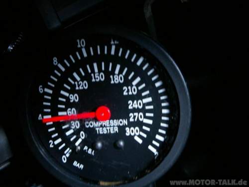

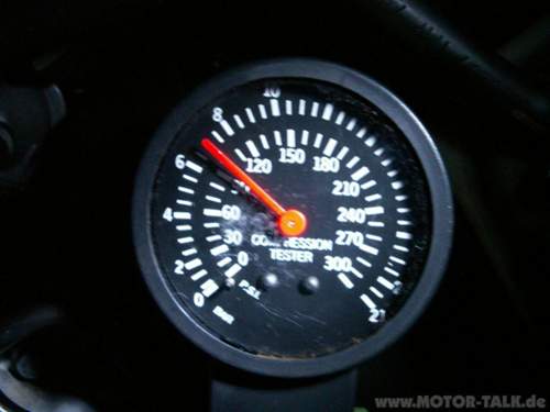

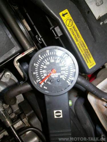

natürlich gehört in jeden Haushalt der entsprechende 'Bohrhammer' für Hunderte (bis Tausende), den man dann in 4 Jahren zweimal braucht; wozu sich also mit einem 68EUR-Dingens (das auch noch bohren kann !) 20Sekunden/Loch lang abmühen ?! 🙄
Hatte neulich von einem Kollegen mal einen alten Tester geliehen bekommen, den er vor mehr als 10J. zuletzt benutzte, und -da damals 'Diesel' getestet- auch irgendwie überlastet hatte; noch nicht mal 'ne vernüftige 0-Lage mehr (Bild1).
Da mein Motor im "A...." -ähm "im Argen" ist, liegt es sicher nicht an diesem 'überlasteten' Billigteil, dass nur 7bar statt 12 - 13 angezeigt wurden (Bild 2 = 1.Zyl. / Bild 3 = 2.Zyl.) 😉.
Mit dem 'Unikum' habe ich also das ZKD-Problem ( 2. und 3. Zyl. gleich 'schwach' bei ca. 4bar) "orten" können.
Wenn man natürlich mit der Physikalisch-technischen Bundesanstalt od. mit einem Eichamt konkurrieren wollte ... ist auf's my-bar (?) Geeichtes ratsam 😛.
In der Bucht gibt's noch mind. 1 weiteren Anbieter - einfach mal 'durchgoogeln' .
(übrigens steht im Angebotstext unten 'was von "Werkstattqualität" od. so  😉)
Jedenfalls werde ich mir, neben dem Benzindruck-Dingens, auch Dieses "hier in die Schublade" legen; wie ich in den letzen Wochen erfahren musste (siehe oben - Motor), gehört sowas einfach in jeden (Alt-Elch-)Haushalt 😁
Pict9848
Pict9850
Pict9852
Ich habe auch nur einen (relativ) Billigkompressionstester. Auch wenn er nicht geeicht ist, so läßt sich doch ganz gut feststellen, ob die Kompression an allen Zylindern gleich ist, oder ob an einem abnormalen Druck angezeigt wird.

Zu der 'Auswuchterei' fiel mir gerade noch ein - - - als ich mal wg. meinem Motorproblem 'liegengeblieben' war (in 'ner Wohngegend / Haube offen), kam ein Typ vorbei, mit dem ich dann in's Gespräch kam.
Er hätte schon in einigen Autowerkstätten gearbeitet und meinte u.a. , das Werkstätten ganz selten nur die Reifen um 1/4-Kreis (also 90Grad) auf der Felge 'drehen/schieben' bzw. den Reifen komplett 'spiegelverkehrt' auf die Felge montieren und dann nochmal wuchten würden ... "das dauere ja zu lange "... wenn Kunden Vibrationen/Unwuchten moniert hätten. Da wird dann einfach nochmal "üblich ausgewuchtet" und fertig; wenn keine Veränderung würde es dann ja am Auto selbst liegen.
Das hat mir zu Denken gegeben.

Und aus diesem Grunde bin ich da ein wenig gebranntmarkt.
Wow - beeindruckend - auch (nur noch) knapp 4bar 😰, also weit über 50% Verlust.
"Ist-Wert" ... wie gesagt: physikalisch auf's Zehntel genau oder 4 bis 12Zylinder innerhalb einiger Minuten mit dem gleichen Schätzeisen "ruckzuck" auf 'markante' Unterschiede analysieren - wenn da mal das eine od. andere Zehntel fehlen würde .... dann vielleicht nicht richtig reingeschraubt ?! 😉
...denke ein neu Bestelltes Gerät sollte bei den ersten Messungen funktionieren.
" -ebend- " ; nur Mut 😉
Versteh' allerdings nicht so ganz:
😕  wg. nicht-hyperpräzisem- Messgerät? Oder hab'  ich das irgendwie falsch verstanden -> die 3,5bar waren falsch gemessen, da Kolben zu heiss - wenn abgekühlt wieder "mehr Druck" ?!?!
Is' wohl schon zu spät für mich 🙄

Dann musst Du doch vorbeikommen, denn verleihen würde ich meinen Motometer Kompressionschreiber niemals! Aber vor Ort können wir gerne ein Diagramm erstellen. 😁😁
Markus
Original geschrieben von mimu1084
Okay
Ich muss zugeben an so ein Billigteil habe ich bisher noch nicht gedacht...
aber Hauptsache es funzt.
Kompressionsschreiber find ich allerdings trotzdem besser weil das defintiv geeichtes Werkzeug ist was im zweifelsfalle auch einen verwertbaren "Beweis" darstellt^^
Bin halt Mechaniker und habe beim Boschdienst gelernt. Und somit was Werkzeug betrifft verwöhnt^^
