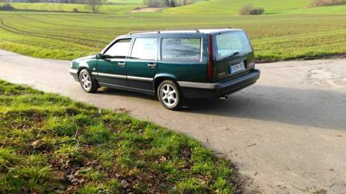

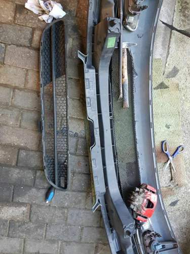

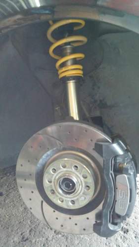

Themenstarteram 5. Oktober 2016 um 23:11
kleines update

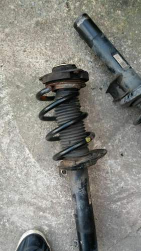

Themenstarteram 7. Oktober 2016 um 11:02

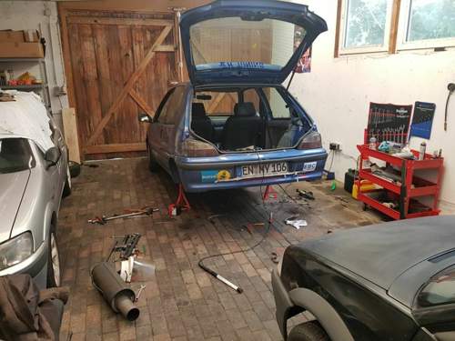

Ist halt ein gutes Auto, läuft immer und ich bin damit noch nie wirklich liegen geblieben. Bin jetzt in einem Jahr 70.000km ohne Service gefahren, fast ohne Probleme, nur Kleinmist.
Altersbedingt geht halt mal hier oder da etwas kaputt aber ansonsten sind die recht robust.
Der Halter vom Kupplungsseil ist gebrochen und dann hat mir die Antriebswelle den Zug durchgescheuert, musste dann ca. 30km ohne Kupplungspedal weiter fahren. Hab einen gebrauchten vom Schrotti verbaut, funzt wieder wunderbar und war umsonst.
Dann war eine Buchse am Querlenker ( Innenraum ) auf der Beifahrerseite durch, hab den gewechselt und dann haben uns ein Spureinstellgerät quasi selber gebaut und alles wieder angepasst.
Ölwechsel hatte ich garnicht gemacht, nur einmal den Filter gewechselt.
Der Stopfen an der Ansaugbrücke vom Kühlkreislauf war geplatzt, da musste ich die Ansaugbrücke wechseln und hab dann gleich die Monopoint getauscht.
1x Benzinpumpe
Mag einem viel erscheinen aber ich fahr die Woche auch manchmal bis zu 3500km mit dem Wagen und auch nicht langsam.
Ersatzteile gibt es ja zurzeit hinterhergeworfen, SKF Zahnriemenkit für 38€ :D hab direkt 3 Wasserpumpen bestellt usw.
Themenstarteram 7. Oktober 2016 um 11:10
Das teuerste von allen Ersatzteilen war bis jetzt das Motoröl, da muss halt was Gutes rein, dann laufen die Tu Motoren wie Panzer.

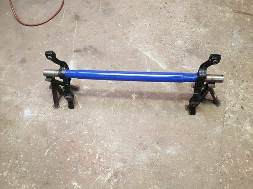

Mein Kumpel hat ja schon ne Hinterachse bereit liegen, ich hab ein Lagerset zuhause liegen und morgen fange ich an mir die Sachen soweit vorzubereiten. Muss nur hoffen, dass ich meine Achsschenkel noch nehmen kann, habe zwar Ersatz aber ich habe keine Lust mir neue Bremsleitungen zu bauen, meine Bremsleitungen sind zwar noch top aber beim lösen geht da ja auch gerne etwas kaputt.
Bin da schon seit Tagen mit Rostlöser zugange, villeicht bringt es ja etwas und sie lässt sich freiwillig zerlegen.

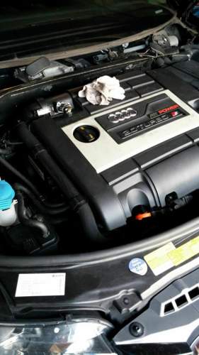

Noch schlimmer war Audi S3 von meiner Schwester, das sind auch Ranzkisten. Fahrspaß pur aber ewig kaputt und dann direkt übelst teuer.
Kam mal ka. 35.000€?, obwohl mit den Sitzen usw. wohl etwas mehr
+ ABT umbau 15.000 - Rabatt weil er als Prototyp genommen wurde.
330ps halt
Bei 80.000km sind die Federn gebrochen, kurz nach der Autobahn fahrt. Dann haben wir festgestellt, dass der Wagen überall am rosten war, Radläufe bis in die Dome voll, Kotis, Türen, Heckteil, Kofferraum usw.
Ging dann auch Kulanz von Audi aber nur Teile die mit Rost befallen waren, also Motorhaube, Dach, Schweller und Stoßstangen musste man dann bei der Endlackierung selber tragen.
Gingen dann mit Sandstrahlen usw. wieder 10k in den Wagen.

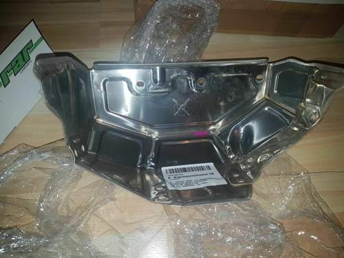

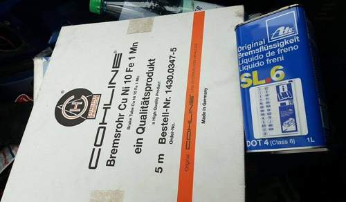

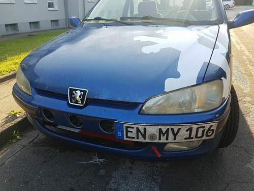

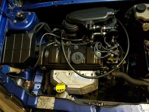

Themenstarteram 5. November 2016 um 21:32
Meinen werde ich fahren bis garnix mehr geht, solange es Ersatzteile gibt, sehe ich da kein Problem.

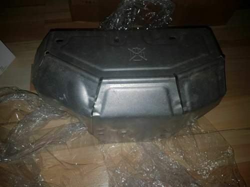

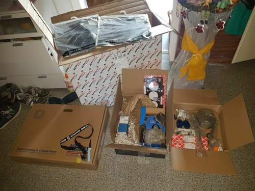

Neue Hinterachse, Kunifer Bremsleitungen, Anschlüsse, Schwingen, Nadellager, Simmeringe, ATE Bremskit mit allem ist schon drin. Motor war auch schon komplett zerlegt, ist ja ein Ax Zylinderkopf drauf, 1.6er Kipphebel, Zx Ansaugbrücke usw.
Hab ihn jetzt noch weiter geplant, 1mm Kopfdichtung, Ventilschaftdichtungen, Nockenring, Einstellschrauben -Kontermuttern - Federn, SKF Zahnriemenkit mit Wasserpumpe
Dann habe ich doch wieder einen Radiokabelbaum eingesetzt, aus einem Polo 2F GT.

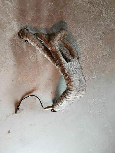

Jetzt wollt ich noch den Fächerkrümmer planen und wickeln und an die Lima muss ich nochmal.

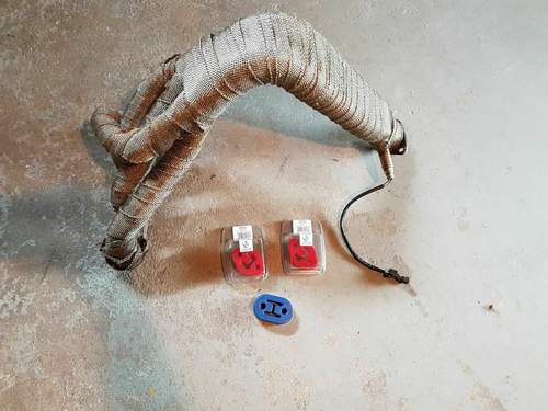

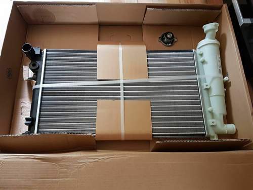

Themenstarteram 25. Mai 2017 um 9:01

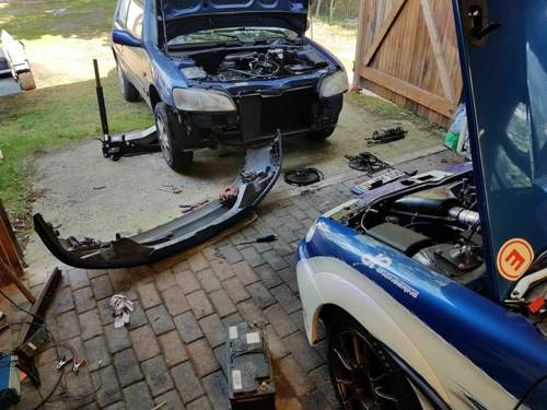

Muss den Krümmer immer noch wickeln aber hatte noch keine Lust und ich muss mir mal langsam das Plastikrohr von der Frischluftzufuhr vom 1.6er 8v besorgen. Dann brauch ich den großen 16v Kühler, meiner reicht doch nicht, im Winter war es gut aber jetzt merkt man, dass der bei Dauerbelastung ne nummer zu klein ist. Ölkühler komm jetzt auch noch rein.

Themenstarteram 10. Juni 2017 um 10:07
Kümmer ist fertig und 16v Kühler besorgt

Zusammen ist er schon, muss aber noch was machen ;)
