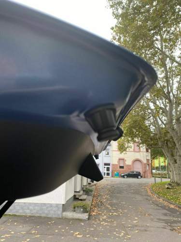

Meinst du die? Ja , die lassen sich rausdrehen.

Die Abstandshalter sollte doch so gut wie jedes Auto haben. Ich hatte mal einen Peugeot 206, da klapperte auch die Heckklappe und nach dem Korrigeren der Abstandshalter war ruhe.
Beim ProCeed sind ab Werk die Abstandshalter komplett reingedreht..die müssen halt noch angepasst werden.
Eine Ursache des klappern kann aber auch der seitliche Heckklappenhalter sein, der dann mit einem Filsstreifen beklebt werden kann, so dass dort ebenfalls kein Geräusch mehr entsteht.
das Rausdrehen der Abstandhalter behebt das Klappern leider nicht,
zu weit rausgedreht sitzt die Klappe sehr auf Spannung - hört sich beim Öffnen nicht gesund an, so wie die aufspringt... die Puffer sind einfach zu hart, wenn diese eine weichere Mischung hätten, würde es nicht so schlagen
Bei mir klappert oder knarzt bisher gar nichts. Das darf auch gerne so bleiben
die ersten 2000 km war auch bei mir kein Klappern vorhanden, das scheint sich früher oder später dennoch bemerkbar zu machen, grad jetzt wo es kälter wird nervt es ziemlich... die Werkstatt hat auch nur die Anschläge verstellt ohne sie mit Moosgummi zu "polstern", hat grad den Heimweg gehalten und ist wieder da

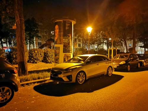

Ich lese jetzt seit Juni/Juli fleißig mit und konnte meinen Proceed GT heute abholen. Mit sparkling Silber wohl ein Exot 🙂.
Schöne Bilder habe ich leider aktuell noch keine, da der Tag alles in allem doch stressig war.

Moin du Exot. ;-)
Ich weiß ja wie Sparkling live aussieht, von daher Glückwunsch, starke Farbe. Viel Spaß mit dem Auto.
