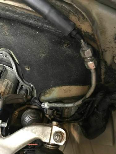

Hallo
kann mir jemand sagen woran es liegen könnte das mein Phaeton Servoöl verliert vorne an der Fahrerseite?
Vielen Dank

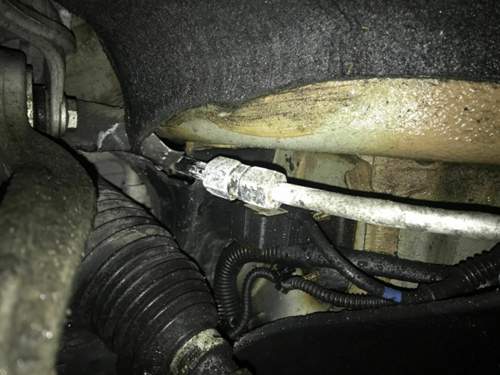

Habe auch die 400€ bei Rapacho bezahlt. Schneide einfach ein größeres Teil raus ca 20-25 cm und setze eine neue Leitung ein. Mit 2 Quetschverbindern. Bin Beruflich unterwegs und kam wegen des extremen Schneefalls nicht zum Fotografieren. Bin Morgen in der Werkstatt da kann ich Dir ein Foto reinstellen.
Grüße Robert
...wenn wie bei mir die komplette Leitung getauscht werden muss, kostetet allein das Teil schon deutlich über 200 Euro. die 400 sind absolut in Ordnung, denke ich.
Bei VW würde dich der Spaß ein vielfaches kosten 😉

@petermayer0815 schrieb am 11. Januar 2019 um 01:02:52 Uhr:
Grüße Robert
Robert,
da hast Du aber nicht richtig hingeschaut. So einfach wie Du es beschreibst, war es ganz sicher nicht.
Es waren auch nicht irgendwelche Quetschverbinder 😉
LG
Udo

Hallo Reiner,
Hier die Fotos hoffe es hilft Dir etwas.
Hab heute meine oberen Querlenker wechseln lassen. Habe welche von Meyle HD verbauen lassen.
Grüße Robert
