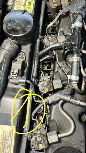

Moin,
bei meinem Auto wurde die VDD gewechselt, dazu sind natürlich die Injektoren raus. Zudem war dieses T -Stück brüchig, das wurde gegen ein normales Messing T-Stück ausgetauscht, weil das Original nicht lieferbar ist.
Das Auto hat etwa 15 liter Diesel im Tank, steht aber sehr schräg und hängt aufgrund eines eines defekten Balgs/Schlauch zusätzlich noch schräger. Bei Zündung ein ist das kräftig am Blubbern im Tank und vorne am Filter hört man es knistern, als wenn da kräftig Luft kommt.
Es gibt eine Meldung laut Launch, dass der Systemdruck zu gering sei. Die Vorförderpumpe macht nur 1-2 Bar. muss wohl 3 machen.
Ich bin kein Dieselfachmann und weiss mir keinen Rat. Kann es sein, dass der Sprit nicht ausreicht und zudem noch die extreme Schräglage? Oder ist der Fehler woanders zu suchen. Das System ist vorne Dicht, keine Lecks oder ähnliches. Aus der Rücklaufleitung kommt bei Zündung an kräftig Diesel. Auch scheint Kraftstoff an den Injektoren anzukommen.
Hat jemand eine Idee??
Lieben Dank

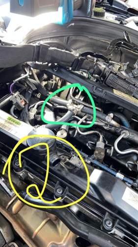

Noch etwas zur Rücklaufleitung. Es gibt zwei Versionen für mein Auto. Siehe Bild 1 . Diese Version war oder ist derzeit nicht lieferbar, so musste improvisiert werden Siehe Bild 2. Das T-Stück aus Plaste was auf Bild 1 zu sehen ist hatte ein Leck. Somit mussten wir das mit einem normalen T-Stück aus Messing ersetzen. Wir haben die lieferbare Reparaturleitung etwas anpassen müssen, weil die Querschnitte der Leitungen unterschiedlich sind. Das vorläufige Ergebniss sieht man auf Bild 2.
Ich hoffe, dass das nicht zu einem Problem führt auch wenn es nur die Rücklaufleitung ist.

Dachte in dem Plastik T-Stück der Rücklaufleitung ist ein Ventil drin?
Das Ding ist zu overengineered um nur ein T-Verbinder zu sein.
Das würde ich an deiner Stelle nochmals prüfen.
Sehr teures Ding, diese Rücklaufleitung in deiner Version.
A6510706381
In dem T-Stück ist wirklich ein Ventil drinne. Das wird so nicht laufen. Rücklaufleitung komplett wechseln, dann ist auch Ruhe. Keine Chance so wie es ist. Die Rücklaufleitung gibt es nur komplett und kostet um die 180,-€. Viel Glück.

Die für 124,-€ ist die Leitung ohne Ventil also eine einfache Rücklaufleitung, die in einem Strang zurückläuft. Du brauchst die in 2 geteilte Rucklaufleitung. Und da ist ein Ventil drinne. Dieses Ventil hält ein Gegendruck in der Rücklaufleitung. Ohne den Gegendruck geht dir der Druck für die Injektoren verloren. Der Kraftstoff geht wieder zurück zum Dieselfilter.
